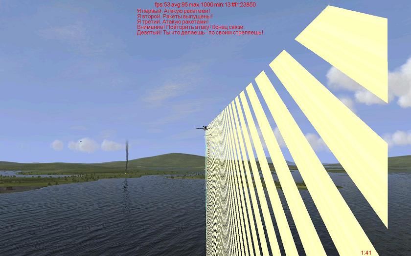

    Помогите советом. Не могу установить причину артефактов, переодически возникающих в Ил-2. Моя конфигурация:
    Core 2 Duo E8500, 3,16 GHz
    MSI P45 Neo
    Kingston DDR2-800 2GB - 2шт
    HD 4870 512MB (Gigabyte GV-R487-512H-B)
    Windows XP Pro SP3
    Например в треке The Black Death проблема возникает в одном и том же месте на 1:41 мин. В онлайне переодически появляются при продолжительном полете. Настройка графики - "превосходно". Ни в какой другой игре подобного не замечал. В 3DMark с 01 по 06 все отлично. При тестировании видеопамяти с помощью Video Memory stress Test и оперативной Memtest86+ все "ОК". Дравера видеокарты пробовал практически все, улучшений нет. При удалении любой из двух планок памяти количество артефактов увеличивается. Еще я заметил, что во время работы Ил-2 видеокарта постоянно меняет частоту ядра с 750 MHz до 500 (переходит в эконом режим) и наоборот. Температура ее в пределах нормы. При настройках графики "идеально" проблемы пропадали.
    Чуть не забыл, драйвер OpenGL, разрешение 1680х1050
