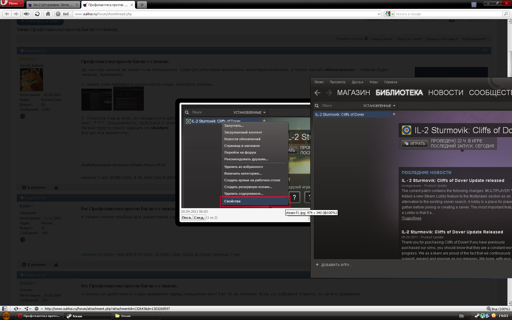

    1. Через стим проверить целостность кэша, смотрите скрины.
    Правой кнопкой мыши на синем поле с названием игры - выпадет меню

    Подтверждаю полезность проверки целостности кеша (или файлов, фиг ее знат как работает!
    После успешной установки последнего патча народ радостно рапортовал, что глюк со звуком шасси в полет исчез! Я же был сильно расстроен, глюк оставался!!
    Упс.. вчера увидел темку, ага...запустил проверку.. стим выдал, что 3 файла какие-то поврежднеы и их обновил ( не быстро, но обновил) звук шасси стал работать как надо! Так что вот такой танец с бубнами!

    ПКМ на значке Steam в трее > библиотека > ПКМ (правая кнопка мыши) > локальные файлы > проверить целостность кэша

    Так делать с БЕТА патчем нельзя-Стим удалит патч.Вот выйдет официальная версия-тогда да.
