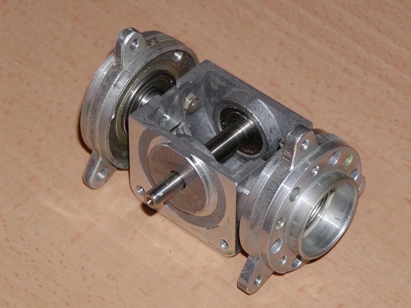

    Хочу поделиться с народом технологией изготовления своего джоя , может кому пригодится , а может нет
    Гриф секретности снят после длительной обкатки в экстремальных условиях , тест на надежность успешно пройден

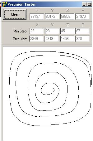

    Для демонстрации точности джоя выложил результат в программе Joytester
    Если какие вопросы есть пишите здесь

    Вся фишка в том что при наличии 2-х 5-ти дюймовых дисководов , можно сделать точную и вечную механику на подшипниках, без всяких станков с ЧПУ и чертежей . Имея только дрель , ножовку по металлу , и хоть немного прямые руки
ID:	22574   Click image for larger version.
ID:	22575   Click image for larger version.
ID:	22576   Click image for larger version.

    Мда точность оптопары показали прямо на зависть USB , вот тебе и геймпорт .

    Ну причем тут USB????????
    В контроллере дело.

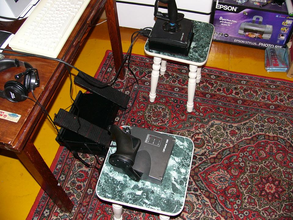

    А ВОТ И ВЕСЬ КОМПЛЕКТ !

    Да это точно , причем если учесть что я не старался в этом случае , а просто покрутил джоем как получилось и все . Если постараться можно расписываться научиться

    Quote Originally Posted by Sinchuk
    Классная конструкция! Умелая работа..
    Я всегда говорил,что имея хороший гейм порт,хорошие голову и руки можно получить хорошие оси. :-)
    Хороший геймпорт еще не умер.
    Вопрос автору: какой драйвер ты использовал для джоя? Я в свое время убился его искать ( подходящий по размеру шага) ?

    Ответ: Точный , и почти вечный джой (рассекречен :) )
    А драйвер обычный , стандартный , встроенный в ХР :p
    штурвал (6кнопок, 2POV, газ ) + педали

    Но есть ряд вопросов автору:
    1. Как фиксируется ось, к которой крепится ручка, в подшипниках, и как крепится ручка к оси.
    2. Фотоэлементы с дисковода - это действительно фоторезисторы, а не фотодиоды, т.е. полярность включения значения не имеет? Я таких штучек нашел 2 на одном дисководе.
    3. Принцип действия шторки понятен, но может поделишься опытом подбора ее кривизны.
    4. Откуда конкретно взят пыльник.
    Курсант Sinchuk's Avatar
    Nov 2003
    Russian Federation
    605
    1 Вот наскорую руку набросал карикатуру чертежа
    2 Это ФОТОДИОДЫ фд-256к и их должно быть 3 штуки в одном дисководе
    (датчик нулевой дорожки , индекс сектор , и защита от записи )
    3 со шторками придется чуть чуть попотеть , т.к. каждый диод по своему в чем то уникален и подбирать придется на месте циркулем , простым смещением от центра вращения
    4 пыльник купил в автомагазине ( единственное знаю что он какой то "внутренний " и лишнее с него надо срезать )
    вообще их там было вида 2 или 3 так что особо не ошибешся
ID:	23389   Click image for larger version.
