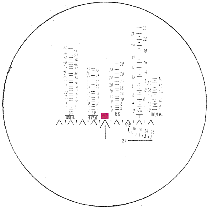

    Приветствую всех!
    Я обратил внимание, что с изображением полей прицелов и принципами их работы у разработчиков имеются некоторые трудности. Особенно это видно на прицелах Т-34 и Т-55. Попробую эти неувязки развеять, а также объяснить всем желающим устройство и работу прицелов для этих танков. Прицел для Т-72 пока рассматривать не будем.
    Начнем с того, что на тридцатьчетверке и полстапятке применяются одинаковые по принципу танковые шарнирные прицелы типа ТШ2. У этих прицелов головка прицела зафиксирована в маске пушки и вращается вверх-вниз вместе с орудием в вертикальной плоскости, а изображение через систему шарнирных зеркал передается в объектив наводчику.
    Теперь по вводу угла возвышения орудия согласно установленной дальности.
    Рис. 1. Поле зрения прицела (танк Т-55). Имеется неподвижно закрепленная горизонтальная нить и подвижная прицельная сетка с главной прицельной маркой, дальномерной шкалой, шкалой боковых поправок и шкалами углов возвышения для различных видов оружия и снарядов. Короче, ВСЕ, что изображено на рисунке, кроме самой нити – двигается в вертикальной плоскости вверх-вниз с помощью маховичка ввода дальности. Никаких отдельных перемещений угольника или других частей. Только нить - и все остальное вместе!
    Имеется пять шкал углов возвышения для четырех видов снаряда орудия и спаренного пулемета. ОФ/ПОЛН – осколочно-фугасный с полным пороховым зарядом, БР/412Д – бронебойный калиберный типа 412Д, БК – бронебойный кумулятивный, ПОДК – бронебойный подкалиберный, ГТ/Т – пулемет (в данном случае Горюнов Танковый с Тяжелой пулей), может быть ДТ (Дегтярев Танковый) у Т-34 и ПКТ (Пулемет Калашникова Танковый) для современных танков.
    На этом рисунке прицел установлен на ноль. В этом случае ось канала ствола и главная прицельная марка направлены в одну точку, практически параллельны.
    Рис. 2. Мы обнаруживаем цель и наводим на нее прицел. Для примера целимся под обрез. Определяем дальность до цели и тип снаряда, которым будем вести огонь. К примеру, дальность 1400 м и стрелять будем кумулятивным снарядом.
    Рис. 3. Маховиком установки дальности (клавишами ручной установки дальности в игре) перемещаем прицельную сетку, совмещая черточку напротив цифры 14 на шкале БК с горизонтальной нитью. Дальность установлена. Обратите внимание, что прицельная марка опустилась на какой-то угол вниз.
    Рис. 4. С помощью привода поднимаем орудие, чтобы прицельная марка опять смотрела в точку прицеливания на цели. Все, прицеливание завершено. Орудию придан необходимый рассчитанный угол возвышения. Можно вести огонь. На такой дальности промахнуться трудно.
    Устройство и работу прицелов для Т-55 с лазерным дальномером и Т-72 разберем позднее. Но и там принцип работы такой же. Устанавливая дальность прицела, мы на некоторый угол опускаем прицельный угольник. Затем прицеливаемся этим угольником, а орудие автоматически получает необходимый угол возвышения. Только дальность мы устанавливаем другим способом.

    Ответ: Как работают прицелы в Т-34 и Т-55
    А по какой высоте цели откалибрована дальномерная шкала, 2,7 м?
    Офицер Форума Hollywood's Avatar
    Sep 2003
    Владикавказ
    68
    1,188
    Да, 2,7 м. На рисунке запятая не видна

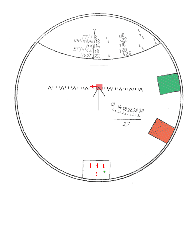

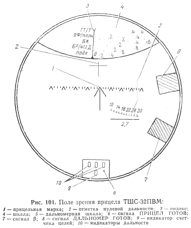

    А теперь рассмотрим прицел ТШС-32ПВМ, устанавливаемый на танк Т-55 с лазерным дальномером.
    Рис. 1. Общий вид поля зрения прицела. Можно заметить некоторые изменения в способе установки дальности для выбранного снаряда. Если выше, на простом прицеле все шкалы дальности размещались столбиками, то теперь они переместились на прозрачный диск в верхней части прицела. Маховичком установки дальности мы вращаем этот диск и устанавливаем отметку необходимой дальности напротив вертикальной линии и выбранного типа снаряда. При этом через систему передач на нужный угол бросания перемещаются и прицельные марки.
    Также в поле заметны цветовые марки для индикации готовности прицела к работе «ПРИЦЕЛ ГОТОВ» и для определения боковых поправок «сигнал b». Внизу поля зрения прицела виден блок дальномера. На нем высвечивается сигнал готовности дальномера, вычисленная дальность до цели и индикатор счетчика целей (сколько отраженных сигналов получил приемник дальномера).
    Сразу под сектором шкал дальности видно перекрестие – отметка нулевой дальности. Именно в эту точку направлен луч дальномера и сюда смотрит ствол орудия при установке дальности ноль.
    Рис. 2. Прицел готов к работе. Стабилизация головки прицела включена (ПРИЦЕЛ ГОТОВ). Дальность установлена на нуль. Дальномер запущен, заряжен и готов к работе, о чем сигнализирует зеленая лампочка внизу прицела.
    Рис. 3. Появилась цель. Для определения дальности мы наводим перекрестие нулевой дальности (ведь туда направлен луч дальномера) на цель и нажимаем кнопку замера дальности.
    На индикаторе загорелись цифры «140». Это дальность до цели в десятках метров. Для примера: 1850 м – 185, 2035 м – 204 и т. п.
    Счетчик целей показывает 2. Это значит, что лазерный луч отразился не только от цели, но и от каких-нибудь кустов, находящихся перед целью в непосредственной близости или в створе между танком и целью..
    Для наглядности показа прицельная марка на рисунке не показана.
    Рис. 4. Стрелять будем кумулятивным снарядом. Поэтому устанавливаем дальность БК-14. При этом прицельная марка опустилась вниз на заранее рассчитанный угол бросания для данного снаряда и данной дальности.
    Рис. 5. Наводим центральный прицельный угольник на цель и производим выстрел.

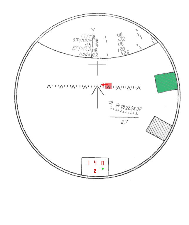

    Выше мы рассмотрели ведение огня с помощью прицела ТШС по неподвижной цели. А если цель движется? Наш прицел позволяет нам вычислить необходимую боковую поправку.
    Для этого необходимо определить и установить на прицеле дальность до цели, навести центральную прицельную марку на цель и нажать на кнопку «пуск» на пульте наводчика. В поле зрения загорится квадратик «сигнал b». Цель при этом сопровождать не надо и угольник должен остаться на месте. (Рис. 1)
    Некоторое время (соответствующее времени полета снаряда до цели) квадрат «сигнал b» будет гореть. Как только он погаснет, нам надо запомнить, напротив какой боковой прицельной марки находилась цель в этот момент. Именно этой прицельной маркой (но с учетом направления движения) надо целиться или на столько тысячных надо выносить прицел перед целью, чтобы попасть в нее. (Рис. 2)
    Момент выстрела с введенной боковой поправкой на движение цели (Рис. 3)
