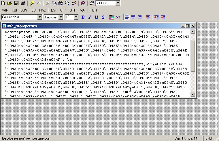

    Все вокруг говорят "перекодируешь Штирдицем..." Скачал. установил, ни фига не перекодируется.... Может ткнете пальци чайнику, какая кодировка используется в Иле. Конкретно: хочу править описания заданий не входя в полный редактор. Заранее спасибо.

    Чего-то я не в куриваю. И Штирлиц и ваш новый ни фига. Только не говорите, что надо на кнопки нажимать. Даже декодер на design.ru не берет.

    1. Моя программа пока не декодирует файлы брифингов.
    2. Штирлиц же умееет, поэтому
    3. Декодированный текст копируем в верхнее окно моей проги, правим, перекодируем и вставляем в файл брифинга.
    Следует учитывать также, что абзацы в брифингах разделены символами \n и их Штирлиц не "понимает".
    В свободное время собираюсь сделать декодирование. Ждите...

    Так со Штрилицем тоже не могу разобраться. Он тоже не мычит. не телиться. Перекодировать не получается.

    У меня так - загружаю в Штирлица файл брифинга, и он автоматически переводит его в читаемый вид, за исключением уже упомянутых \n. Пресловутое УНВП?..

    Штирлиц старый наверно. Уже было у кого-то, долго разбирались, оказалось, что версия старая 4.0 такое не декодировала, а ужо 4.01 нормально.

    Ага, у меня 4.01.
    Но сегодня доделал прогу, и Штирлиц теперь не нужен.
