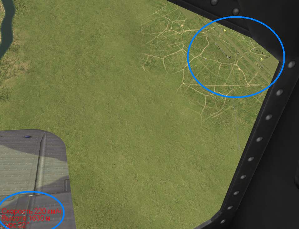

    П.с. Запустил с Вашим конфигом - никаких изменений, скрин на широкоугольном обзоре прилагается .

    Кхм... Оживим.
    Имеется Ati Sapph Х1950Pro 512Mb, Benq 19" 1280x1024 AA off AF 8
    настройки тока Илом - Идеальное минус вода (она в самый минус)
    Наземку вижу с 3000-4000. Вокзалы, корабли - за два квадрата с 5000-6000.
    До ила доберусь - сделаю скринов.
    Кому конфиг нужен (ну вдруг) - зовите.
