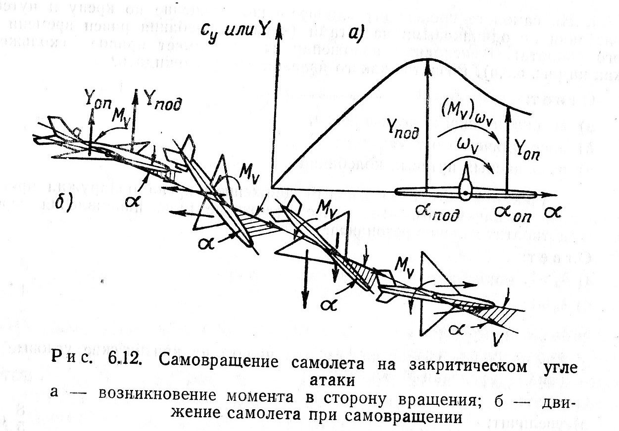

    Ответ: ШТОПОР САМОЛЕТА
    Так как штопор явление аэроинерционное, то установившийся штопор характеризуется балансом суммарных аэродинамического и инерционного моментов. Для вывода из штопора необходимо превышение суммарного аэродинамического момента над инерционным, который тем выше чем выше скорость вращения. Отклонение элеронов по штопору позволяет уменьшить скорость вращения относительно вектора скорости, потому как на закритических углах атаки существует явление антидемпфирования, которое связано с тем что самолет находится на нисходящей ветви зависимости Су(а), в связи с чем на внешнем крыле местный угол атаки меньше и обтекание более плавное, а на внутреннем крыле местный угол атаки больше и обтекание срывное, соответственно отклонение против штопора будет раскручивать вращение, а отклонение по штопору уменьшит местную подъемную силу внешнего крыла и соответственно уменьшится скорость вращения, следовательно создается условие для превышения аэродинамического момента над инерционным. Если же на практике имел место вывод с дачей элеронов против штопора тут возможны варианты:
    1) самолет не вышел полностью на нисходящую ветвь Су(а) или ее производная в этом диапазоне достаточна мала.
    2) самолет просто не успел "раскрутиться" и влияние педали еще позволяло выводить без элеронов но в этом случае отклонение элеронов против штопора могло инициировать затягивание в штопор.
    3) варианты с центровками и моментом от винта, причем если штопор против момента от винта то тут выводу мог "помочь" мотор.
    Но безусловно дача элеронов против вращения это не более чем частный случай (весьма редкий), граничащий с ошибкой пилотирования.

    Объясняю:
    Элерон тоже плоскость. Элерон тоже вызывает сопротивление.
    Когда даем, например, левый крен - правый элерон опускается вниз - встречает сопротивление набегающего потока и стремиться потянуть назад правое крыло - получаем рыскание носа самолета вправо. Противодействие поднятого левого элерона значительно меньше. Поэтому самолет и разворачивает. Наиболее сильно это заметно на планерах с длинными тонкими крыльями. Там дача элерона мгновенно разворачивает планер по курсу и если вам надо вводить планер в вираж - то приходиться намного сильнее давить педаль в сторону виража, чтобы компенсировать этот момент рыскания.
    Когда перед штопором самолет находится на закритических углах атаки то сила воздействия элерона на рыскание намного увеличивается, так как один элерон практичекси превращается в аэротормоз - а второй находится в зоне затенения и неэффективен совершенно. Получается мгновенная закрутка самолета в сторону штопора.
    З.Ы. Ктати именно поэтому вывод из штопора нельзя делать давая элерону против штопора - так как это еще больше закручивает самолет, и наоборот, дача элеронов в сторону штопора вызывает торможение горизонтального вращения (рыскания, скольжения) за счет торможения плоскостью элерона.

    Ил-2.Штопор .срыв. фиксация.вывод.1000 метров. 50 топлива.
    P-39 ручка от себя и по вращению.педали-против. дроссель- в пол.(закрылки в посадку)).
    Як-1 ручка от себя и в нейтраль. педали против вращения.дроссель-в ноль
    Bf-109 ручка от себя и в нейтраль. педали-против вращения. дроссель-в ноль. штопоры последовательно-правый-левый.
    по ROFу тоже есть что сказать.-но нету встроенного плеера неохота возиться с фрапсом.
    ну что сказать- все же это симуляторы. давайте относиться к ним снисходительно и не ожидать полного реализма. К тому же я думаю никто из здесь присутствующих не летал вживую на указанных выше самолетах и сравнить не с чем.
    Attached Files Attached Files
    Похоже, что в ролике первого поста, пилот намеренно ввёл в штопор и держал. Чем и ввёл в заблуждение. Демонстрировалась фигура на подобии "штопорной бочки". Вывод осуществился ручкой в нейтраль, от себя и работой педалями. Всё это касается только ролика.
    Небо ошибок не любит, если выводить из штопора, то надо знать, что это именно штопор, а не что-то иное. Поэтому сначало и даются рули для установления штопора, потом на вывод.
