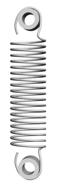

    Далее, вы видите внутри две пружины, которые осуществляют центровку педалей (рис.1). Для того, чтобы центровка была более мягкой, нужно уменьшить натяжение пружин в центральном положении. Для этого я использовал кольца, намотанные из проволоки, прицепляя их к существующей конструкции, как показано на рис.2. Рекомендую, для проволоки 0,5 мм, наматывать порядка пяти колец, чтобы не изнашивать пластик механики. Начало и конец проволоки после намотки просто скручиваете между собой.
    Как намотать два по пять колец одинакового размера? Для этого я воспользовался выступами под винты на нижнем основании педалей. Выбрал пару с соответствующим расстоянием между ними и сделал намотку по выступам. Обратите внимание: кольца должны быть такого размера, чтобы обеспечить некоторое натяжение пружин (достаточно небольшого натяжение в несколько миллиметров достаточно) в центральном положении, иначе механика может начать стучать при переходе центрального положения.

    Рекомендую также почистить ролики и пазы под них на нижней крышке, если вы педали все равно разберете. Замечу, что я использовал нестандартные пружины на своих педалях. Если я правильно запомнил, это пружины для педали газа вазовских машин, которые можно купить в автомагазине. Они короче родных и более мягкие. Причина, по которой я использовал их: даже с уменьшением силы центровки по данной схеме существующие пружины центруют педали слишком сильно (субъективно) и мягкости центра не хватает даже после установки колец. Также отмечу, что по-идее уменьшение центрующего усилия снижает нагрузки на детали педалей в горизонтальной плоскости, но несколько увеличивает ее в вертикальной, т.е. теоретически это должно немного увеличивать износ механики, но как я считаю, незначительно.
    Данная система эксплуатируется мною довольно давно. Вначале немного иногда закусивала не совсем подходящая пружина, которую я поставил вместо оригинальной, но со временем разработалось и теперь нормально.
