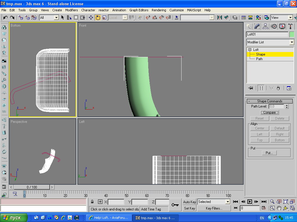

    http://www.mgraphics.ru/show_article...t=read&aid=403
    В свитке LOFT выбери SHAPE и крути как хочешь

    Нажми "+" в стеке модификаторов, выдели шэйп (подсветится желтым) Выдели его в самой фигуре лофтинга (он на одном из двых концов патча), вращай в локальных координатах.

    Quote Originally Posted by korzhik View Post
    ПРАКТИКА
    О! Спасибо. Он у меня никак не выделен, shape. Он был всего один, так что я думал, его не нужно искать, он сам выберет единственный shape. Thanks.
