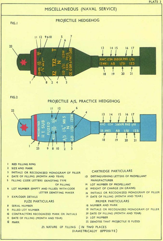

    «Hedgehog» («Ёж»)
    В борьбе с подводной угрозой противник совершенствовал свои методы. «Hedgehog» («Ёж») – так называлось устройство, которое британцы применили против подводных лодок в январе 1942 года. «Ёж» позволял пользоваться прибором «Asdic» во время сбрасывания глубинных бомб. Он представлял собой контейнер, в котором были уложены 24 32-фунтовые глубинные бомбы, начинённые новой взрывчаткой, аматолом, и их можно было сбрасывать по одной, сериями или все сразу.
    Бомбомёты «Hedgehog» были рассчитаны на применение в типовой ситуации: подводная лодка находится на поверхности, эсминец идёт прямо на неё, лодка начинает погружаться. С расстояния примерно 200–250 м «Hedgehog» начинает стрелять прямо по курсу и примерно за секунду выпускает 24 бомбы, траектории которых рассчитаны так, чтобы равномерно накрыть площадь 40х40 м. Бомба взрывается только при прямом попадании, поэтому промах – это деньги на ветер. По статистике тонули примерно 25% атакованных лодок (для глубинных бомб эффективность была менее 10%
    Прелесть бомбомёта состояла в том, что 1) в момент атаки не прерывался сонарный контакт с лодкой; 2) сразу было ясно попали или нет, поскольку взрыв был только при попадании; 3) при неудачной стрельбе сразу можно было заходить на атаку глубинными бомбами.
    На смену ему пришла трёхствольная мортира «Squid», которая стреляла автоматически по сонару тремя бомбами, которые укладывала треугольником со стороной примерно 40 м. Бомбы взрывались на предустановленной глубине, которая задавалась часовым механизмом. Первые установки были в 1943 г., а последние ушли из английского флота в середине 1970-х гг. Эффективность в годы второй мировой войны составляла около 35%.
    В США была похожая система «Mousetrap» типа «Катюши» с реактивными бомбами на 4 или 8 направляющих.
    Наши после войны скопировали «Hedgehog» и выпускали его под названием МБУ-200.
    Параметры:
    Калибр: 7 в (178 мм)
    Вес: 65 фунтов (29 кг)
    Диаметр : 7.2 дюймов
    Длина : 3 фута 10.5 дюймов
    Взрывчатое обвинение: 30-фунтовый TNT или 35-фунтовый (16-килограммовый) Torpex
    Диапазон: приблизительно 250 ярдов (200 - 259 m)
    Понижение скорости: 22 к 23.5 ft/s (6.7 к 7.2 м\с)
    Взрыватель: Контактный, Высокое Взрывчатое вещество
    Время перезарядки: 3 минуты
    Кому интересно подробнее (правда на английском) здесь:
    http://en.wikipedia.org/wiki/Hedgehog_(weapon)

    Hedgehog
    Противолодочный бомбомёт. Выстреливал 24 бомбы в виде круга радиусом 30 метров, на дальность до 230 метров перед атакующим кораблём. Бомба представляла собой отдалённую родственницу сухопутной миномётной мины. Взрывалась исключительно от соприкосновения с препятствием. Заряд 16 кг тротила или торпекса.
    Достоинства:
    1. Заранее не нужно выставлять глубину срабатывания.
    2. Не "засоряли" аккустический фон ложными взрывами и не мешали(в случае промаха) работу акустику(сонарщику).
    3. Быстрое погружение. Гораздо быстрее обычных глубинных бомб. 7 метров(!) в секунду.
    4. Бесшумность. Обычные бомбы выдавали себя всплесками, после которых подлодка могла сманеврировать. В случае "Хеджехога" шум падения в воду был гораздо тише и почти совпадал(бомбы быстро погружались) по времени с попаданием в лодку.
    5. Время перезарядки 3 (!)минуты.
    Попадание 1-2 бомб обычно 100% топило лодку
    Эффективность обычных глубинных бомб равнялась 7%. У "Хеджехога" 25%...

    Реактивный многоствольный бомбомет Mk 10 ("Хеджхог")
    Прототип реактивного многоствольного бомбомета "Хеджхог" поступил на вооружение ВМС Великобритании в 1941 г., а в 1942 г. этот бомбомет принят на вооружение ВМС США. Состоял из подвижной платформы с 24-мя направляющими (штоками), которая могла поворачиваться электроприводом относительно диаметральной плоскости корабля. На каждую направляющую надевалась глубинная бомба Mk 10. Пороховой вышибной заряд обеспечивал выстреливание бомбы на расстояние порядка 200 м. За счет различных углов возвышения у разных направляющих искусственно создавался эллипс рассеяния, что, наряду с большой скоростью погружения глубинных бомб, увеличивало вероятность поражения подводной лодки даже при ошибке определения ее места. Оси эллипса составляли приблизительно 42.7 х 37 м (по другим данным 59 х 51 м), а форма изменялась в зависимости от скорости корабля (см. схему). Модификация Mk 11 обеспечивала накрытие области в форме круга диаметром 244 м. Контактный взрыватель глубинной бомбы срабатывал при касании корпуса подводной лодки, после чего детонировали остальные бомбы, выстреленные в этом залпе. Время залпа составляло 1.5 ... 2 с, бомбы выстреливались попарно с интервалом 0.1 ... 0.2 с с целью уменьшения отдачи. Врекмя перезарядки бомбомета составляло ок 3 мин. В ВМФ СССР бомбомет "Хеджхог" поступал вместе с кораблями, полученными во временное пользование (эсминцы типа "Таун") и по ленд-лизу (тральщики типа "АМ").
    Дальность стрельбы, м 219 (до центра эллипса)
    Угол обстрела по курсу
    Угол возвышения, град. различный для разных стволов
    Число бомб в залпе 24
    Вес бомбомета, кг 2610
