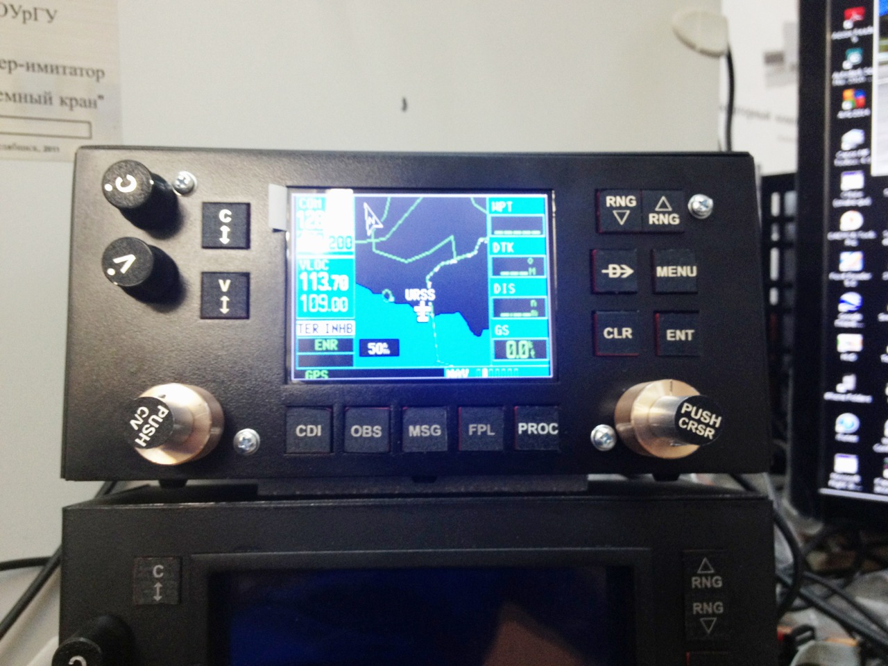

    GNS530 Опытный образец.
    FSX + RealityXP + Упомянутые Железки
    размеры: 190х120х80
    У серийного будет более технологичный корпус и более дешевый экран. Дешевый экран не в смысле качества, просто у у этого образца еще и тачскрин и USB-интерфейс для видео есть - это тут лишнее. И сидит теперешний экран в корпусе глубоко из-за своих размеров. Короче - будет другой 8)
    На подходе GNS430 и G1000

    GNS 430 Опытный образец.
    размеры: 190х90х80
