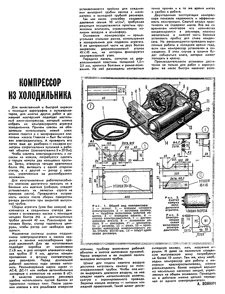

    Нужна инфа по компрессору от холодильника. СРОЧНО.
    Сорри за избитую тему, но на форуме не поиск, а (как только что оПисался) пРоиск. Врагов. Что с ним? #:confused:
    Ну ладно. Мне срочно нужна инфа о том, как компрессор от холодильника облагородить. Мелькала инфа с подробным описанием, но я ее не нашел. #
    Помощь нужна срочно, а то дармовой холодильник уплывет! Спасибо!

    Вот
    Если хош то на мыло еще скину

    Да, забыл, я тока свой из корбуса не извлекал. Там должно быть пусковое реле его, если оно живое, надо сохранить, к нему просто присандаливаешь 220В и усе работает, а если умерло то используешь сию схему подключения. Там один провод на постоянку, один идет на пусковую обмотку, а один на основную. Определяется методом научного тыка
    Станину я сделал из доски, а опоры - алюминиевый уголок, а подвеска на жигулевских сайлент-блоках

    Слухай, почитал я это дело, раскинул своими гуманитарными мозгами и озадаченно нахмурил брови. Признаюсь, думал, что все это обстоит несколько проще, чем описано. Ну манометр это еще ладно - изыски, можно пропустить. Но зачем все это хозяйство из кожуха вынимать?  :confused:  Я думал, свинтил этот котелок, на трубку из которой дует надел ресивер из банки-бутылки, подсоединил и крась. Кстати, а там несколько трубок. Что с остальными то делать? Может поможешь на пальцах? Спасибо.

    Та я ж и говорю, не надо ничего вынимать с выше приведенной схемы те нужна тока схема подключения к 220 и то при условии, что твоя релюха накрылась. На всасывающий патрубок (их там 2   ) насади жигулевский топливный фильтр, через него же происходит переодическая доливка масла, на выход ставишь опять-таки такой же фильтр, трубочки, ресивер из походного баллона (банки, бутылки, стакана   и т.п.)
