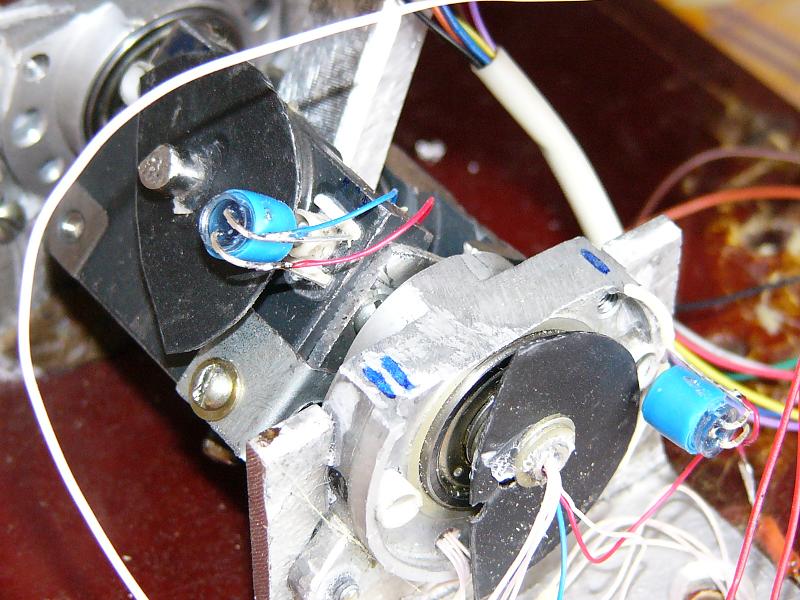

    Если нехватает кнопок на джое или есть желание что то сделать по своему , то нет ничего проще и удобнее. Берем в магазине самую дешевую USB клавиатуру (150-200 руб) достаем из нее платку со шнуром и делаем примерно как на рисунке 1 , в итоге в любой игре мы можем задать кнопки без проблем , на втором ресунке мой вариант размещения кнопок ( с обратной стороны рукоятки -смесь , шаг винта и т.д), можно даже кнопочку катапультирования отдельную сделать
ID:	40832   Click image for larger version.
  15. #40

    По просьбам читателей выкладываю фото по крупнее
ID:	40903   Click image for larger version.
ID:	40904   Click image for larger version.
ID:	40905   Click image for larger version.
ID:	40906   Click image for larger version.
ID:	40908   Click image for larger version.
ID:	40909   Click image for larger version.
