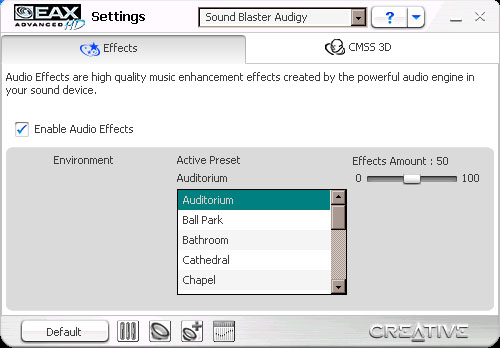

    Quote Originally Posted by Vovantro View Post
    Как отключить реверберацию на карточке SB Audigy LS? Не могу найти панель настройки реверберации. В панели утилиты от Creativ нет такой опции.
    Quote Originally Posted by Alex_Goodman View Post
    Погляди в настройках EAX.
    То же самое с Audigy SE. В "настройках EAX" перечислены пресеты, где регулируется только степень выраженности в процентах одновременно ВСЕХ эффектов в пресете (см. скрины) , нигде конкретно реверберация не регулируется, из-за этого приходится выключать аппаратное ускорение ввиду сплошного гула
    kX-проектом, увы, Audigy SE не поддерживается, хотя из серии Audigy в нашем городе только их и найти можно, упомянутые выше Audigy 2xx и 4xx давно не завозятся
    Кто-нибудь конкретно с SE здесь разбирался?

    Увы, SE не поддерживается КХ-проектом по довольно простой причине: эта звуковая карта - настолько обрезок, что не имеет даже своего процессора, и по качеству почти не отличается от onboard-звука.
    В KX-project посчитали, что такой карте КХ-драйвер просто ни к чему.
