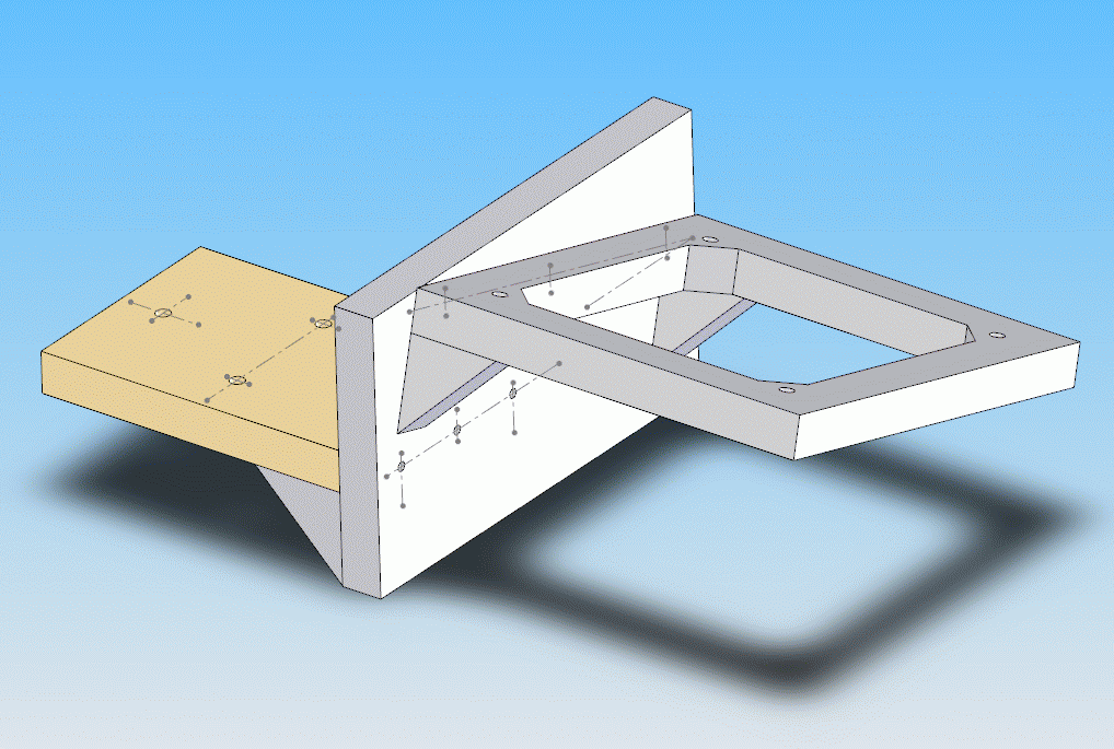

    ED Team USSR_Rik's Avatar
    Aug 2003
    Belarus, Minsk
    2,450
    Re: Подставки под ХОТАС для офисного кресла
    Собственно, вот: https://old.sukhoi.ru/forum/showthre...=1#post1330346 Именно под офисное кресло, вместо подлокотника.
    Полдня работы и всё. Правда, не откидывается и не снимается.
    Рик!
    Просто супер! а то что не откидывается и не снимается - так этож доработать можно! петли то ведь никто не отменял ))))
    Брось, ничего "супер" там нет. Все просто как мычание.
