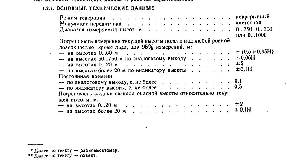

    не верю в точность 1 метр.
    Та нормальная точность. У нашего РВ-5М в диапазоне высот 0...10 м, ЕМНИП точность до 60 сантиметров. (Во вторник, если надо, могу глянуть документацию на работе)

    Quote Originally Posted by LeonT View Post
    Оффтопик:
    15,5 метров при нажатии кнопки ТЕСТ на Ми-35М

    Ну так при нажатии кнопки ТЕСТ на указатель как раз и подаётся напряжение, соответствующее 15,5 (или около того) метров.
    Это делается только для проверки работоспособности указателя, и к точности не имеет никакого отношения.
    (там ещё секторок на шкале в этом месте изображён)

    А я думал там пружинка заводная
    Зря вы так думали. Там нет пружинки.
    Скан руководства выложу на след неделе. Если хотите, выложу и фрагмент принципиальной схемы, отвечающий за формирование этого напряжения.
    Вообще то там смайлик стоит. А то что изменения напряжения я и без вас знаю . Вы мне еще про работу МУ-615 расскажите.
    Вторник.
