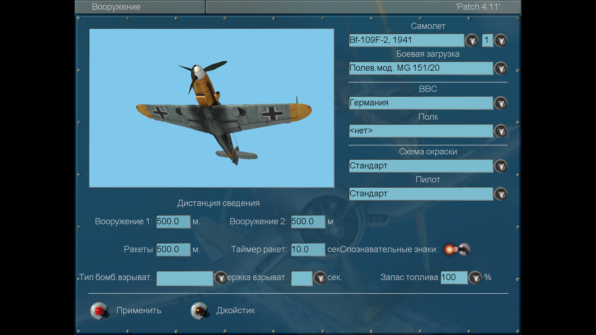

    По теме:
    Что я делаю не так?

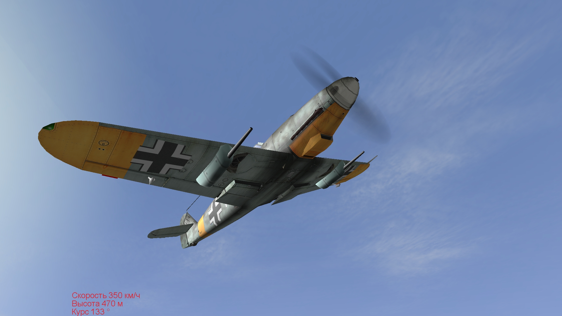

    О как! А находясь в кабине, при сбросе да. Неубиваемость.
    За одним проверил по методу Картуныча с ФАБом упасть - с ФАБами взорвался при виде из кабины и снаружи.
    При выборе стандартного вооружения не взрывается - начинает скакать. При виде снаружи - все нормально, взрывается.
    ЗЫ:
    Парни, может тогда кто-нибудь протестировать по нормальному в режимах:
    А. С внешними видами, со всеми типами вооружения поочередно.
    Б. В кабине, также, со всеми типами вооружения поочередно.
    То есть в каких случаях срабатывает неуязвимость, а в каких нет.
    Условие: отключить "Бомбовые взрыватели" (лампочка не горит), "Уязвимость" включена (лампочка горит).
    отбой, сказали. что и так понятно.
    ЗЗЫ: ZVA, извиняюсь. В баги вернул. в ДТ приняли информацию.

    Quote Originally Posted by SG2_Be@r View Post
    Описание ошибки: на Bf-109f-2 не возможно выбрать подвесы MG151/20
    Пояснение ошибки: в списке загрузок есть, при клике - реакция нулевая
    Стабильность обнаружения: постоянно, проверено на 2х машинах
    Версия ПО, конфигурация компьютера, версия ОС, стороннее ПО (запущенное во время проявления): простой редактор, сор2дуо, 9800gt, 3гига, XP.
    И еще, при выходе из игры вываливается окно, как на скрине. Что бы это значило?
    Attachment 148502
    А теперь скажите ка мне, как он собирался увидеть замену 15 калибра на 20-й носовой пушки))) Подвесы на F2 и в помине не были))))) В простом редакторе фича называется полевая модификация, а не подвесы))) Плохо с матчастью и вводят разрабов в заблуждение)))
  15. #39
    Учусь летать заново SDPG_SPAD's Avatar
    Feb 2007
    36
    532
    Re: Обсуждение багов/ошибок/неточностей в 4.11
    Подвесов там нет и не предполагалось, только моторпушка заменяется.
    Каждый месяц кто-нибудь начинает искать эти несуществующие подвесы
    "Каждый новый патч, как лакмусовая бумажка, выделяет из общей массы вирпилов самых криворуких и занудливых" (с) Afrikanda (ZAV)
    Архив треков какого-то wannabe-Иксперта
  16. #40
    Модератор
    Sep 2008
    Екатеринбург, РФ
    4,440
    Quote Originally Posted by Incoming View Post
    Он имеет ввиду, что в списке доступного вооружения есть, но не выбирается при выборе. У меня выбирается нормально.
    Если я правильно понял, хотя может и мотор-пушку действительно не ожидал

    В простом редакторе попробовал F-4 с подвесными MG-151, стволы у пушек красивого розового цвета)). Облачка зенитных разрывов, сразу после самого разрыва из черных становятся розоватыми. На этом экземпляре Ила моды не стояли. Х/з может в настройках чего подшаманить?
