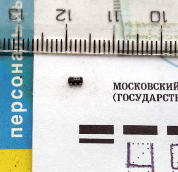

    Originally posted by VGV
    Чиста гпотетически интерестно, а магниторезисторы не будут лишний раз реагировать на приблежение/удаление от монитора(нужно экранировать?)?......
    не! Они маленькие очень получаются. Примерно 5х5 мм

    GMR B6
    к вопросу о размерах
    тот самый GMR B6
