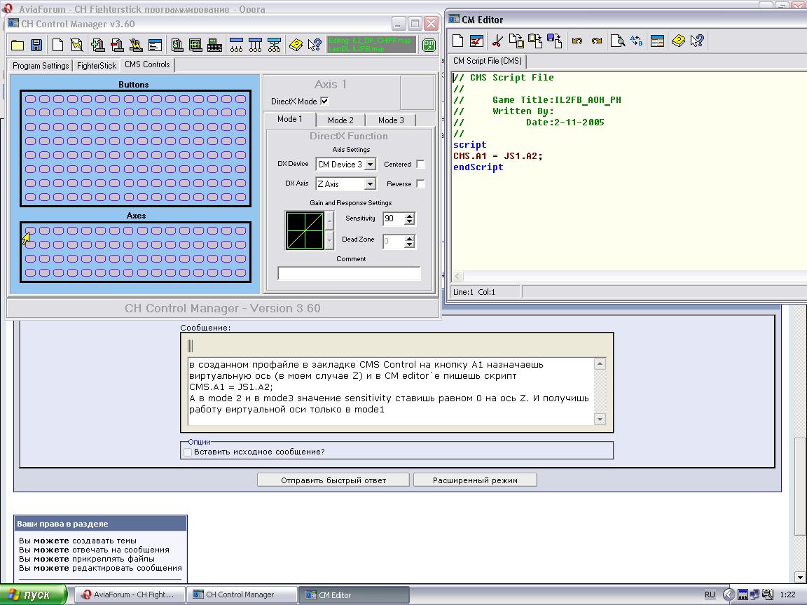

    Кто нить смог при помощи скриптов привязать триммера к кнопке? Ну, чтоб нажал её и триммер ходил за русом, отпустил, он остался на месте. Если у кого есть такой скрипт, поделитесь плиз!

    Ответ: CH Fighterstick программирование
    прикрути любую свободную виртуальную ось в и mode №Х (которая удобнее тебе) поставь значения нужные от 100 до 0, и пользуйся этой кнопкой.

    Quote Originally Posted by Varga
    Nikki, а можно поподробнее?
    Что за виртуальные оси? Чета я таковых не нахожу..
    в созданном профайле в закладке CMS Control на кнопку A1 назначаешь виртуальную ось (в моем случае Z) и в CM editor`е пишешь скрипт
    CMS.A1 = JS1.A2;
    А в mode 2 и в mode3 значение sensitivity ставишь равном 0 на ось Z. И получишь работу виртуальной оси только в mode1
  9. #59
    Зашедший Age's Avatar
    Oct 2004
    86
    При создании профиля в "Control Manager", включить поддержку "CMS" и "Mapped Mode".В результате в профиле появиться закладка "CMS Controls". Далее ищем в панели инструментов CM Editor. Открываем в нем закладку CM Script File (CMS), и видим шаблон скрипта, пока пустой.
    Пишем между метками SCRIPT и ENDSCRIPT:
    // Привязка осей КРЕНА, ТАНГАЖА к виртуальным осям
    // присваиваем виртуальной оси A1 значение оси X джойстика FighterStick
    cms.a1 = js1.a1;
    // присваиваем виртуальной оси A2 значение оси Y джойстика FighterStick
    cms.a2 = js1.a2;
    Далее нажимаем кнопку на панели инструментов Check Script.
    Если все нормально внизу должно появиться сообщение "Script Conmpiled Okey!"
    Выходим из редактора скиптов.
    Идем на закладку FighterStick. Выбираем ось "X-Axis [A1]", она же "js1.a1".
    Ставим галку "DX Mode", а в поле "DX Device" выбираем из списка "None"
    Тоже самое проделываем с осью "Y-Axis [A2]", она же "js1.a2".
    Далее идем на закладку "CMS Controls".
    На синем поле в нижнем прямоугольнике с надписью "Axes"
    вибираем овал (квадрат, эллипс), над которым при наведении появляется надпись "A1", она же "cms.a1" . В правой части окна ставим галку "DX Mode", а в поле "DX Device" выбираем из списка "CM Device1". В поле "DX Axis" выбираем из списка "X Axis".
    Далее повторяем процедуру для второй оси.
    вибираем овал (квадрат, элипс), над которым при наведении появляется надпись "A2", она же "cms.a2" . В правой части окна ставим галку "DX Mode", а в поле "DX Device" выбираем из списка "CM Device1". В поле "DX Axis" выбираем из списка "Y Axis".
    Далее сохраняем профиль. Загружаем профиль.
    Выходим из "Control Manager".
    Загружаем Ил2. Выставляем обычным способом управление.
    Взлетаем. И получаем удовольствие от управления виртуальными осями с диапазоном от 0 до 255.
    Примечания:
    cms.a1 - виртуальная ось A1, всего их модет быть 64 штуки, т.е. cms.a2, cms.a3, , , , , , , , , cms.a63, cms.a64.
    js1.a1 - физическая ось, на FighterStick их всего три: a1- ось Х, a2 - ось Y, a3 - ось Z.
    js1- порядковый номер устройства в режиме "Mapped Mode".
    Например, на Pro Throttle ось газа будет js2.a3
    Как только люди руководства пишут.

    Кста, вы будете смеяться, но у меня закладки CMS Control нет
    Хм... Включено ваще-то... И ничего.
    шоб закладка CMS Controls появилась - нужно добавить этот самый CMS Controls
    Т.е. через "+" (Add) и там в списке устройств оно будет (т.е. таким же макаром, как и компоненты устройств/устройства).
    Rise of Flight

    Аха.. А вот это сработало, сенксь!

    Аэропанку : ты все правильно написал, только, мне кажется, рядом надо расшифровать по-русски где и как применять и желательно с образцами (в общем переведи весь мануал, что бы потом не повторяться ).
    False это НОЛЬ;
    True это единичка;
    AND - операция Умножения;
    OR - операция Выбора (или ... или);
    XOR - операция Выбора с инверсией одного аргумента (не Х или У, Х или не У)
  25. #75
    Забанен aeropunk's Avatar
    Jun 2001
    Питер
    55
    3,856
    Quote Originally Posted by EgorKA
    В пример я приводил свой профайл, выложенный в соседней ветке (даже ссылку дал). Кстати, там есть пример использования секвенции.
    Мануал переводить не собираюсь.
    Писать профайлы на заказ тоже не собираюсь (даже за деньги)
    Могу дать совет, как реализовать ту или иную фичу. Но мой совет всегда будет предполагать, что адресат достаточно знаком с основами данного скриптового языка.
    P.S. Извините, по-другому никак. Я бы рад, но нет такой возможности.
