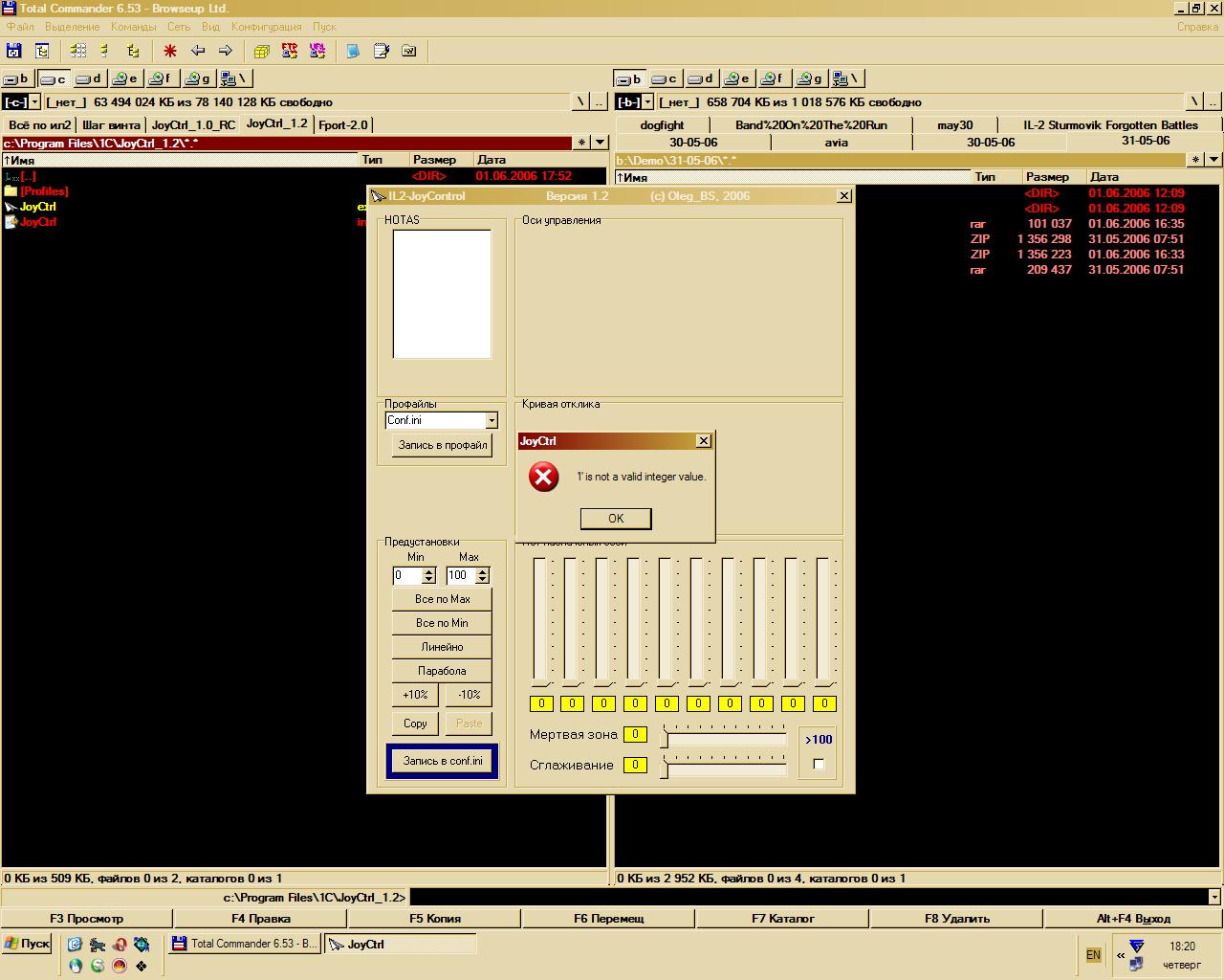

  25. #75
    Ответ: IL-2 JoyControl
    Quote Originally Posted by Oleg_BS
    Выложена версия 1.2.
    Изменений два, но зато какие
    1) Программа может устанавливаться в любой подкаталог (не обязательно в каталог с игрой). При первом запуске, появится запрос на указание пути к каталогу ИЛ-2, а точнее к файлу conf.ini в нем. Этот путь сохраняется в ini файле программы (JoyCtrl.ini).
    Если каталог с игрой впоследствии будет перенесен в другое место, при очередном запуске программа это определит, и вновь выдаст запрос на указание пути к игре.
    2) Реализована работа с профайлами. Профайлы необходимо сохранять в каталоге Profiles, который расположен в том же каталоге где и программа. Этот каталог с примером профайла помещен в архиве с текущей версией. Профайлы, расположенные в другом месте программе будут недоступны.
    Внимание ВАЖНО!
    1)При выборе пресета из выпадающего списка, с перечнем существующих профайлов, происходит замена Ваших настроек на настройки прописанные в выбранном пресете. Никаких дополнительных вопросов и подтверждений не задается. Но, в conf.ini эти измененые настройки попадут только после нажатия кнопки "Запись в Conf.ini".
    2) В списке пресетов всегда первым пунктом указан Conf.ini
    При выборе этого пункта, производится повторное считывание содержимого conf.ini. Поэтому, если в процессе настроек, что-то Вам не понравилось, Вы всегда можете вернуться к настройкам прописанным в Conf.ini.
    Все, на несколько дней беру перерыв. Замахался я по две версии в день клепать
    Пока тестируйте и отписывайте об ошибках, если вдруг выползут.
    Что бы это значило?
