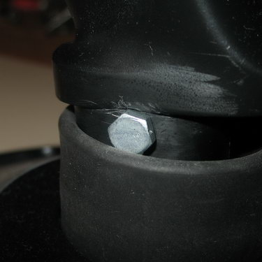

    первые два снимка - крепление ручки РУС к штоку. как видно - обычный болт М5. дешево и сердито.

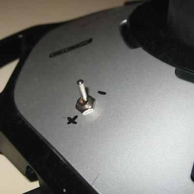

    затем - контроллер и выключатель на функцию Init. почему именно выключатель - не было под рукой подходящих кнопок

Name:	Крепление штока.jpg‎
ID:	85139   Click image for larger version.
Name:	Крепление штока 2.jpg‎
ID:	85140   Click image for larger version.
ID:	85141   Click image for larger version.
ID:	85142   Click image for larger version.
Name:	Общий план.jpg‎

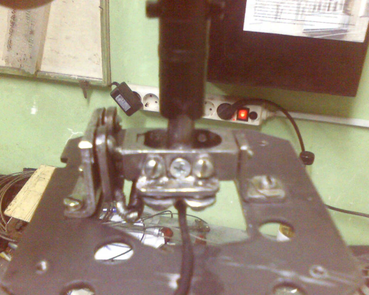

    Как то так.

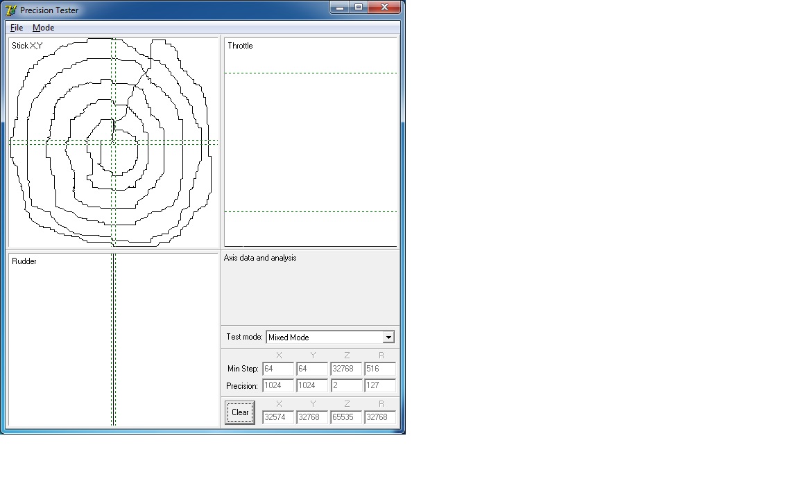

    Джойстик не реально удобный , и как я его раньше пропустил. Evo переделал под РОШ для Ка50, теперь просто все замечательно.
    Но к нему наверно еще педали надо покупать , потому что , когда я рисую круги , то и твист тоже работает. Пока я поставил на твист мортвую зону по больше. Ни знаю как для других симов , но для DCS Ka50 и так все хорошо, там не надо колбаситься как в Иле.
    Если по быстрее вести рукой , то и круги гладкиеClick image for larger version.
    а первый раз я пытался очень медленно нарисовать спираль , но рука то не железная
    Вот тока софтина (скачал версию lgs510_x64.exe) странно себя ведет : программирую профиль , но он не пашит.
    На форуме DCS слышал про такую проблему.
