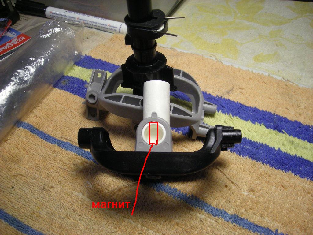

    Достал сегодня механнику MS FF2 и подумал, а почему бы не установить подшипники, как тут =FX=Dao далал: http://il2.kubannet.ru/forum/showpos...18&postcount=1
    А потом подумал, что там место, в самой механнике, хватит для установки Холлов или KMZ. Конечно с настройкой погеморйничать придётся, но теоретически то возможно так сделать.
    Извеняюсь за Паинт - лень красива было рисовать, но думаю что всё понятно и так.
    Не забудь рассказать, что получилось ...
    Я, помимо сложности с монтажём/настройкой из-за небольших размеров, вижу ещё 1 недостаток - провода будут постоянно работать на изгиб ...
    PS В любом случае - есть проверенный "запасной" вариант компоновки
    (Стойки секторных шестерён сверляцца в торец, в полученных отверстиях нарезается резьба и к ним винтами статично крепятся площадки с холлами. Магниты - на самих шестернях)

    Quote Originally Posted by =FX=Dao View Post
    Смысл то понятен, а нету фотки порезче? Просто детально рассмотреть хотелось. Я пробовал подобное делать, у меня марс должен был на ограничителях хода покоиться, а магнит на секторе, но потом я подумал, что по ограничителям будет "бух-бух" и таки будет сотрясать марс, из за этого только не реализовал, наоборот сделать не пробовал.
