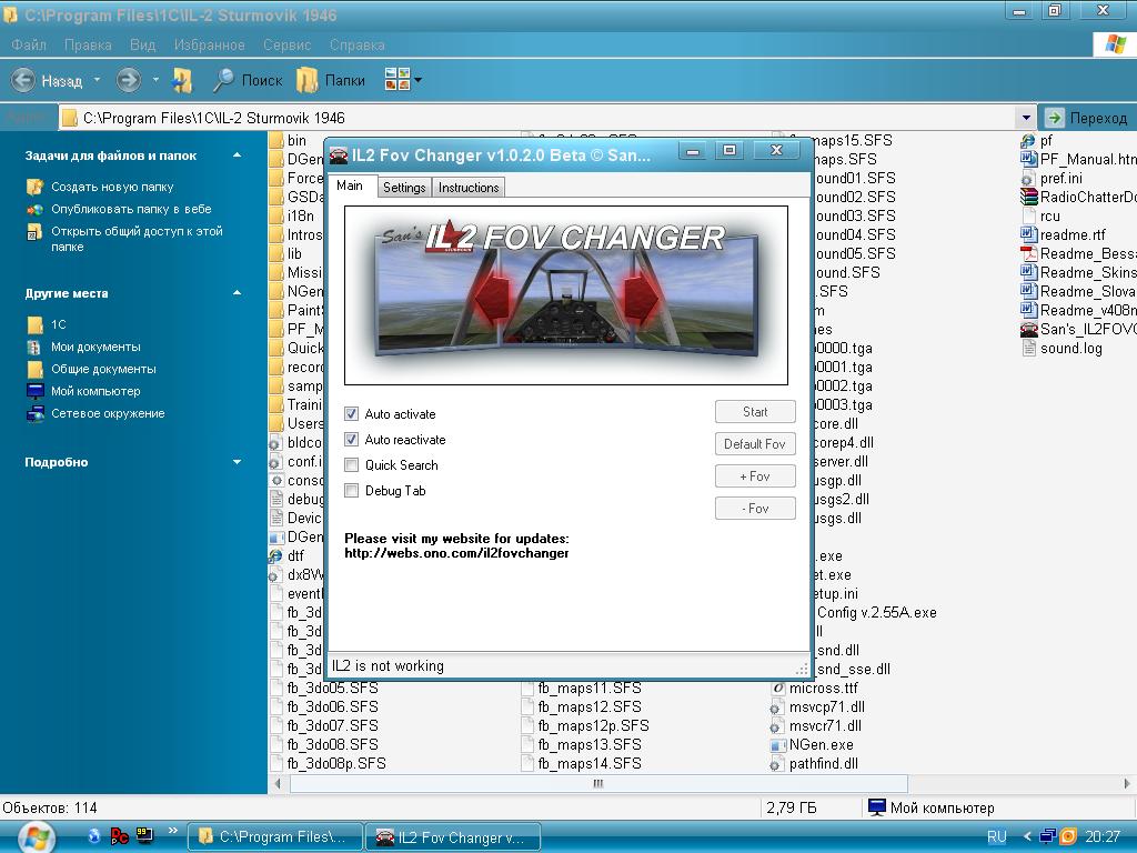

    1. В запущеной программе ставим галки на "Auto Activate" и на " Auto Reactivate". Это значит что работающая программа сама стартанет при каждом новом вылете и сама рестартанет если ее связь с ИЛ-2 нарушится. Тоесть как только загрузится кокпит самолета нажмите паузу. Программа моргает, моргает и сама изменит угол на установленный по умолчанию(Default). Если не моргает то только тогда Shift Left+Left Ctrl+Z Отпускаем Паузу -летим. Далее можно жать сочетания клавиш соответствующие каждому углу обзора. Между каждым нажатием комбинаций ( на английском регистре) клавиш(смена угла) советую делать небольшую паузу. Галки на "Quick Search" и " Debug Tab" ставим если нам требуется ускорение запуска программы( не советую т.к. возникают фризы с изображением, пробуйте) и если нам нужно вести лог работы программы( нам то нафик нужно) В общем попробуйте убрать эти две галки( я убрал). Даже автор советует не включать " Quick Search" если есть проблемы после этого с графикой. Если стоят галки на "Auto Activate" и "Auto Reactivate" НЕ ЖМИТЕ Shift Left+Left Ctrl+Z сразу ждите!!! только после небольшой паузы можно жать. ВНИМАНИЕ ПРОГРАММА ПОНИМАЕТ ТОЛЬКО ЗАГЛАВНЫЕ АНГЛИЙСКИЕ БУКВЫ
    2. В запущеной программе НЕ ставим галки на "Auto Activate" и на " Auto Reactivate". Это значит что работающая программа при вылете не стартанет. Жмем паузу при загрузке кокпита самолета, далее переключаемся на английский регистр, жмем Shift Left+Left Ctrl+Z.Программа стартует и начинает моргать,ждем, по окончанию моргания угол изменится на "Default". Дале убираем паузу и летим, если надо поменять угол жмем нужную комбинацию. Если не сработало снова стартуем Shift Left+Left Ctrl+Z Выдерживаем паузы между нажатиями.

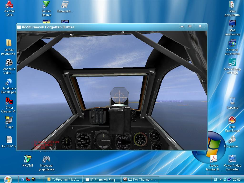

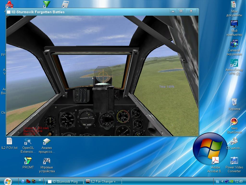

    У мну был замечен баг. При перегрузе мисии меняется не масштаб кокпита, а масштаб всего, что за пределами кокпита.

    Quote Originally Posted by kochegar View Post
    Парни ,прога при запуске соед с инетом?Зачем ей айпи?Можно ли с помощью нее на ширакоформатнике убрать черные полосы (без искажений),Чтобы коректно работали иловские "приблизить прицел ,смотреть через прицел..."?
    Применяй в config.ini параметр "SaveAspect=0" разрешение ставь там же своего монитора широкоформатного. Ил-2 запустится как бы "Прильнуть к прицелу" , запускай программу , меняй углы обзора на свой вкус. У меня при этом РАБОТАЕТ после изменения углов программой стандартная кнопка ИЛ " Прильнуть к прицелу" "Широкоугольный Обзор" "Нормальный обзор", а потом кнопками программы возвращаюсь назад. Все работает пробуй. А эта программа и СОЗДАНА ДЛЯ ШИРОКОФОРМАТНИКОВ .
    ---------- Добавлено в 15:03 ---------- Предыдущее сообщение было написано в 14:27 ----------
    Quote Originally Posted by IKAR View Post
    Это бывает при установленных углах более примерно 110 град на некоторых крафтах, картах, попробуй уменьшить угол если поставил слишком большой. Эксперементируй . Попробуй после загрузки новой миссии перезапусти программу.Программа это всего лишь инструмент ( тем более beta) . Со временем может будут уходить постепенно все баги поэтому и важны ваши отзывы я их направлю автору. У меня ведь XP SP3 не "Иловская "система. У меня Виста , и в ней может быть все по другому, так что собираем статистику.

    Вот ,все в названии скрина:
    Тоесть при использ. FovChanger 1.02 на ШФ мониторе угол надо ставить больше чем широкоугольный( при разрешении 4:3 это 90 град) примерно 95....100 или чуть более.
Name:	Широк 4х3(800х600) SaveAspect=1 без FOV.JPG‎
ID:	94214   Click image for larger version.
Name:	Широк 16х10(800х500) SaveAspect=0 без FOV.JPG‎
ID:	94215   Click image for larger version.
Name:	Широк 16х10(800х500) SaveAspect=0  FOVch 90 ГРАД.JPG‎
