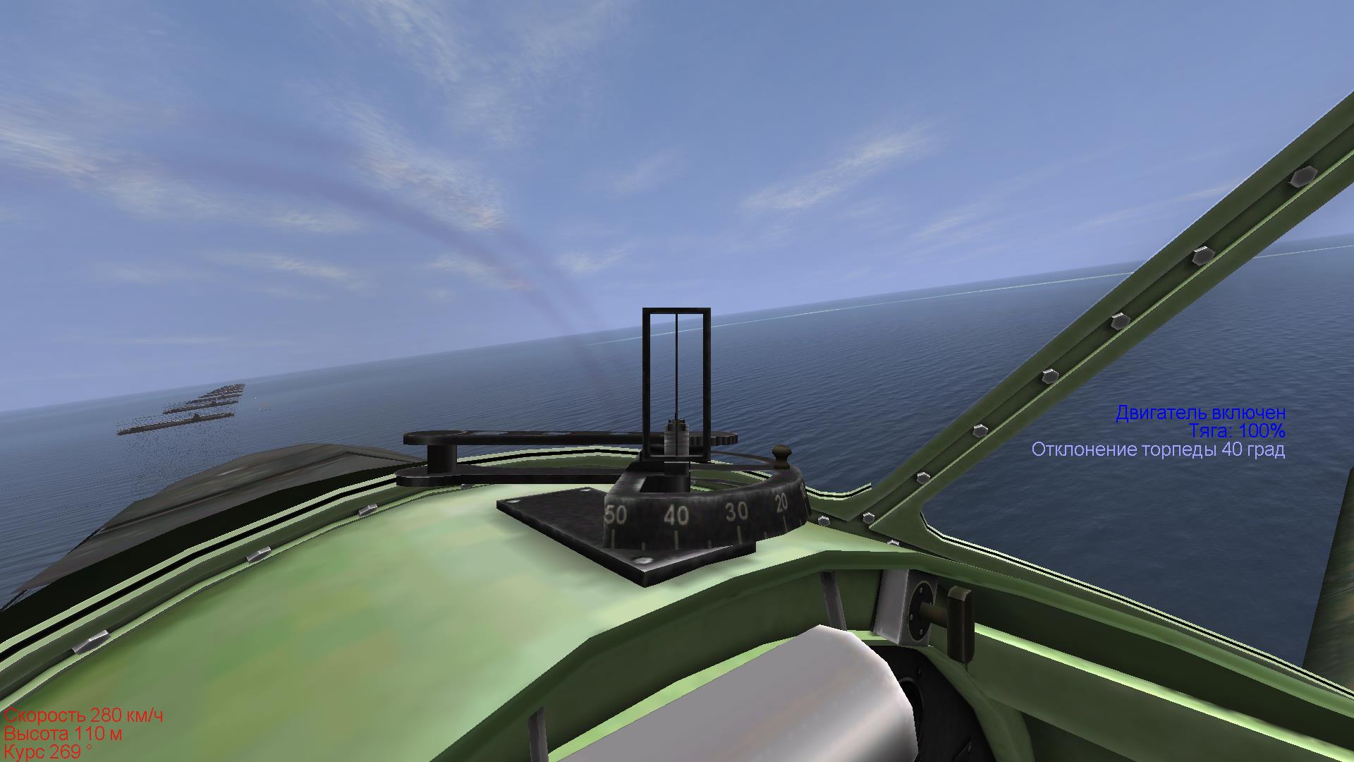

    Описание ошибки: Нет возможности использовать торпедный прицел на S.M.79.
    Пояснение ошибки: На недавно добавленном B5N с подвешенной торпедой есть возможность "прильнуть к прицелу" и поворачивать рамку торпедного прицела во всех диапазонах углов (совмещая две мушки, т.е. прицеливаясь), голова поворачивается вслед за прицелом. В S.M.79 с подвешенной торпедой есть возможность совмещать мушки прицела только на +-10 градусов, остальное ограничивается осями обзора! Т.е. на S.M.79 он целится не через торпедный прицел, а через обычную мушку с перекрестием, нужно это исправить, что бы можно было использовать на этом самолете все углы прицеливания.
    Скриншоты:Click image for larger version.
ID:	170849Click image for larger version.
    Описание ошибки: На самолетах G4M, Ил-4, Ил-2 и прочих (за исключением B5N и S.M.79 нет торпедных прицелов при подвешенных торпедах, это неточность или на них действительно не было таких прицелов?

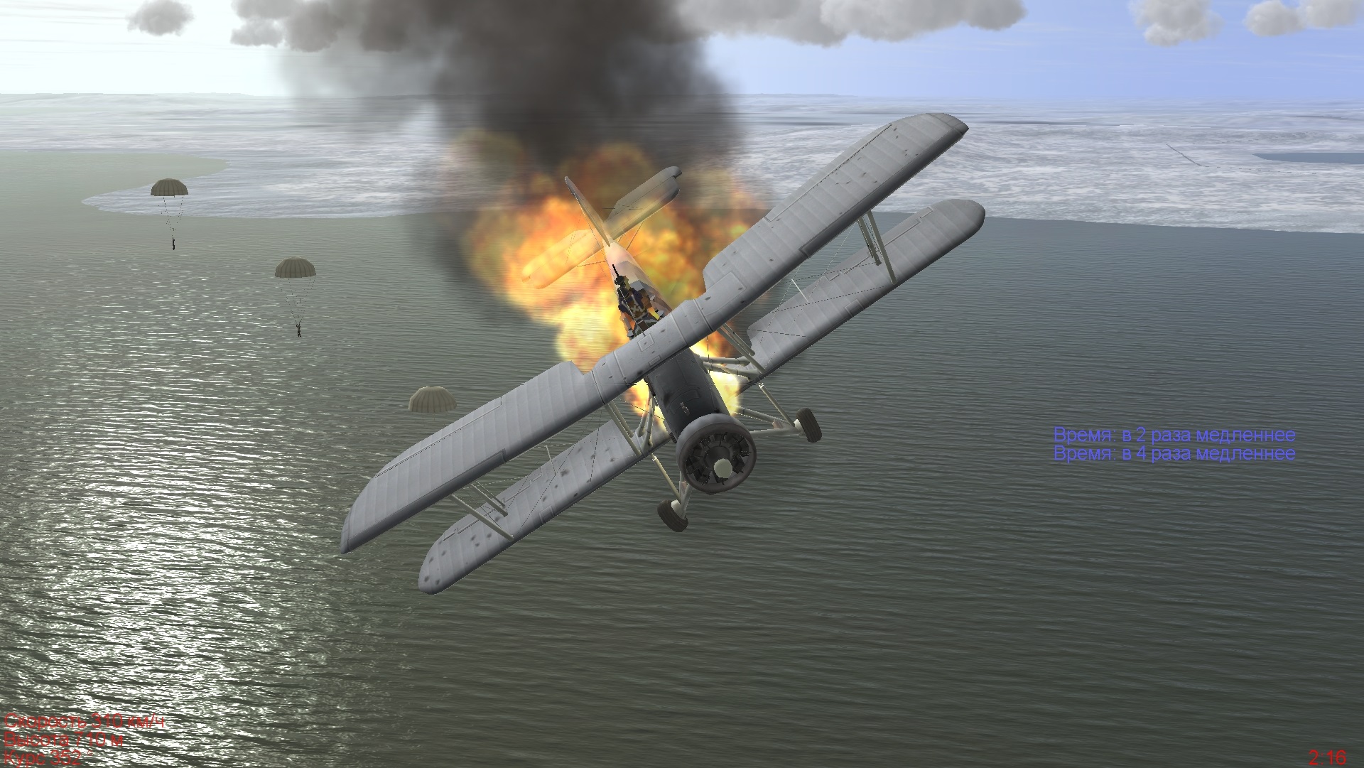

    Описание ошибки: Поверхность воды обладает свойствами суши/льда.
    Пояснение ошибки: На карте Словакия-Зима, вода (реки не замёрзшие) обладает свойствами суши или льда, а именно на неё возможна посадка самолётов, а также отображаются воронки от попаданий ракет, бомб, самолётов.
    Стабильность обнаружения: Всегда
    Скриншот или видео: См. вложение

    Описание ошибки:Свордфиш, в экипаже имеет зайца без парашюта, при покидании самолёта экипажем, анимированный стрелок остаётся на месте.
    Стабильность обнаружения: два раза, при атаках уходят к земле, потом все не успевают выпрыгнуть.
    Скриншот: grab00031.jpggrab00041.jpg
