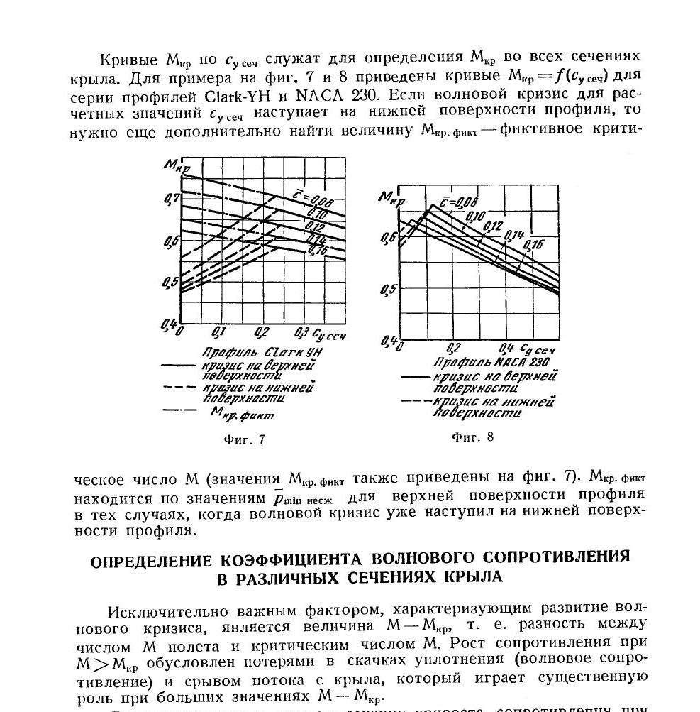

    Проделаем выход из вертикального пикирования на скорости 600км/ч, но на высоте 5500м.
    Для этого спикируем вертикально с высоты 7000-7500м и выведем на высоте 5500-5000м.
    В симе СБ, при таком маневре пилот попадает наглухо в "БЛЕК" с потерей слуха, шумным дыханием и сопением.
    Хотя разработчики обещали, что сопения и пыхтения в симе не будет, однако оно есть.
    Прикинем.
    На этой высоте для профиля NACA -230 Мкр - 0.5, Сумакс- 0.5
    Плотность воздуха в два раза меньше, чем у земли.
    Посчитаем подъёмную силу и перегрузку для самолёта весом 3000кг, Sкр-16м.кв.
    Итого перегрузка будет не более 2.3.
    Уходить так глубоко в аут совершенно не счего.
    Интересно, поправят или нет ?
    Красильщиков П.П. Практическая аэрадинамика крыла.
    (более подробно Атлас аэродинамических профилей крыльев 1941г)
