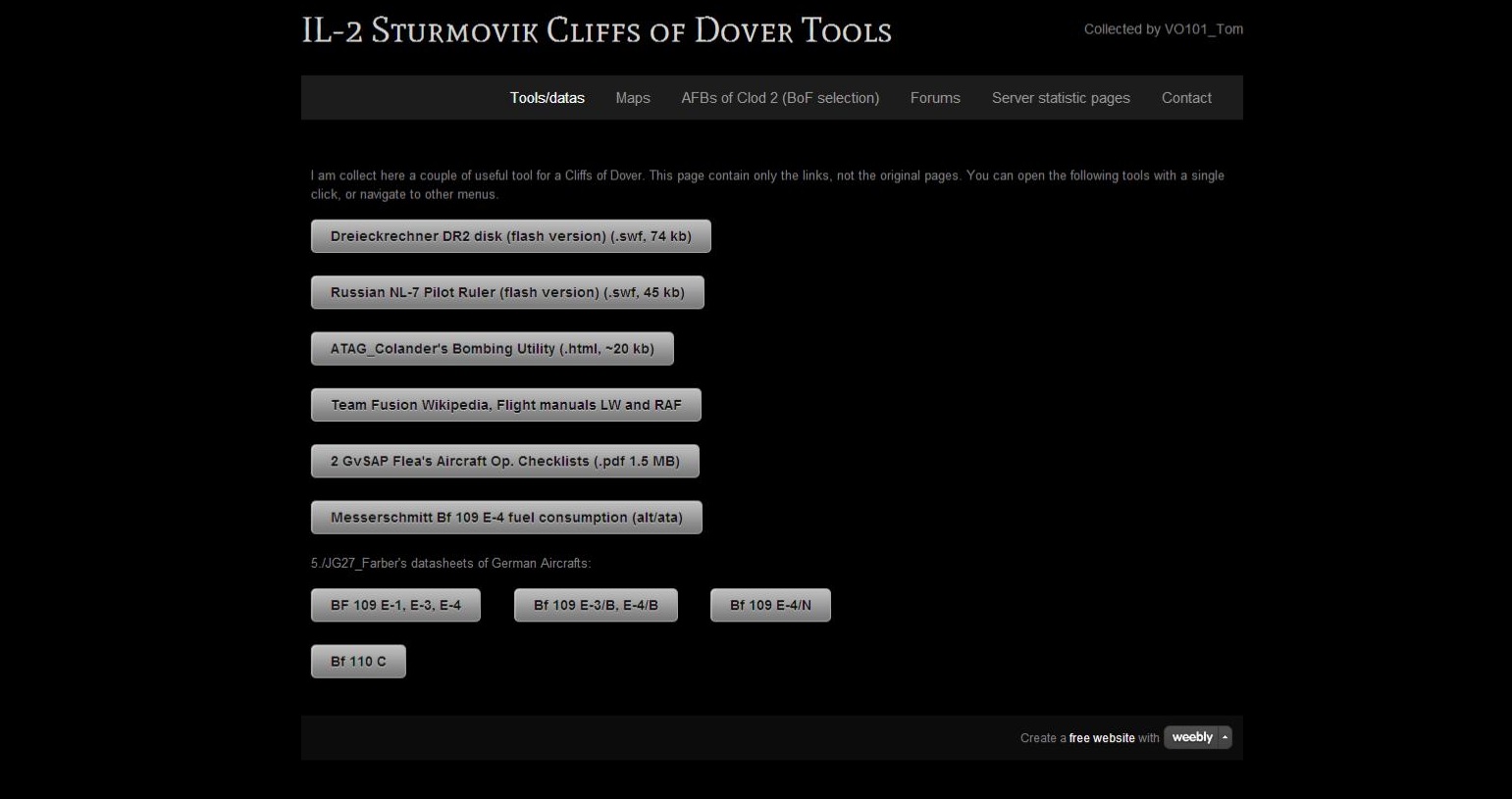

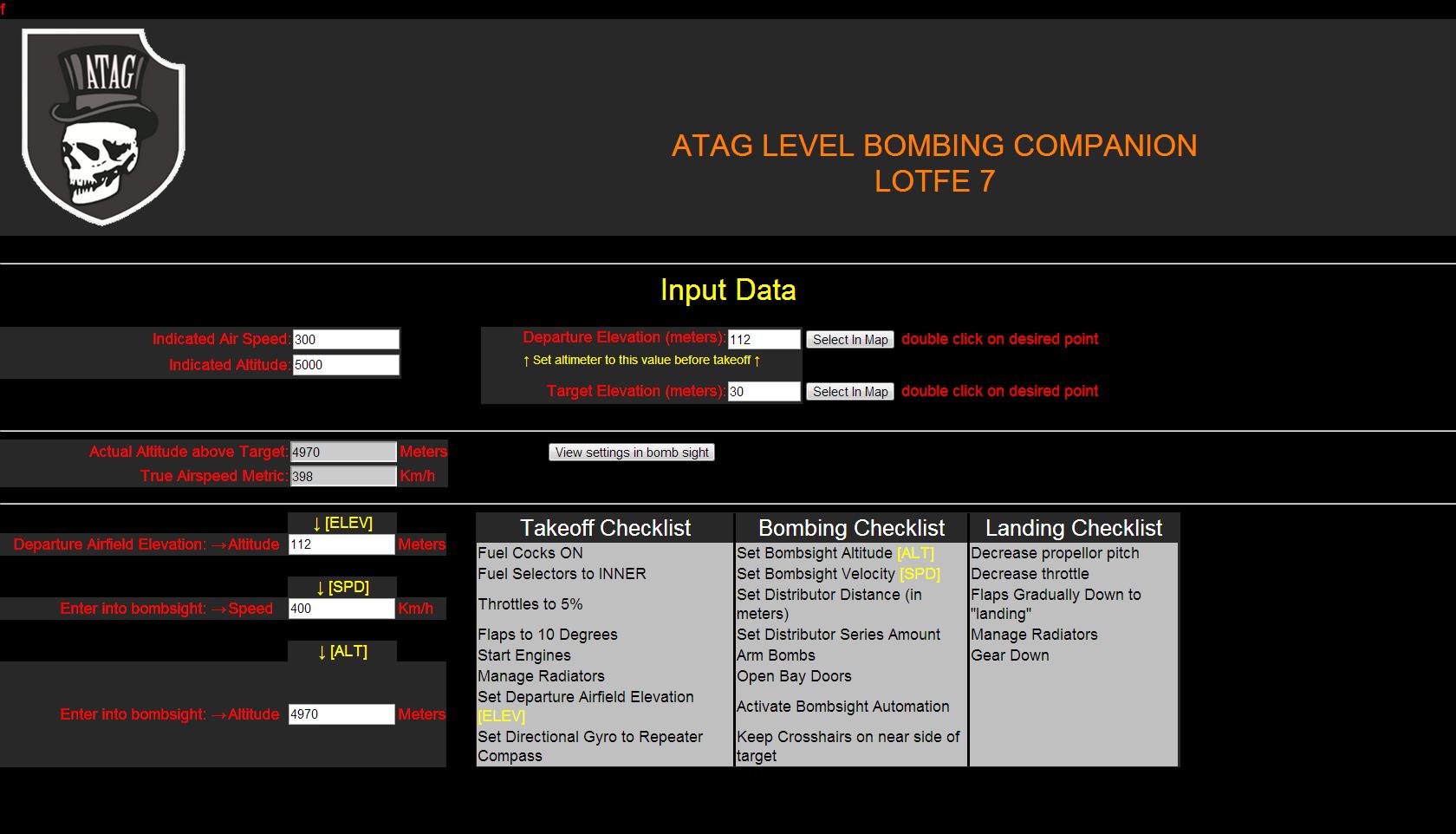

Можно пользоваться утилитой Colandera c ATAGa. Находится здесь в сборнике инструментов http://clodtools.weebly.com/ можно вызвать непосредственно во время полета комбинацией Shift+Tab.
Удобна тем, что на карте отмечаешь, местоположение взлета, местоположение цели, вводишь индикаторную скорость и высоту. Вуаля.
Кроме того там есть еще много полезных вещей.

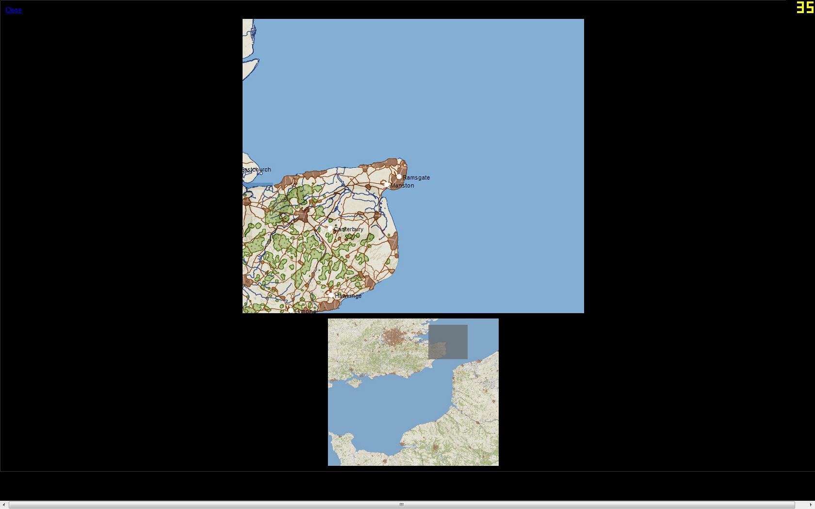

Комрады! Кто нибудь знает как пользоваться этой штукой? http://www.pumaszallas.hu/images/sto...swf/dr3v10.swf
=Gunther= бортовой номер 7
Гюнтер зачем тебе буржуйский ...есть свой НКР-2 ..Очень удобный. http://www.avsim.su/f/avia-dokumenta...rk-2-2831.html
Парни, пордскажите новичку.
1.Лечу на Не-111 (Ю-88), выбрал "режим 22", выставил высоту, скорость бомбоприцела, длину серии, задержку серии, прильнул к прицелу, навёл на цель, включил "автовычисление", открыл бомболюк, взвёл бомбы - правильно ли выполнена последовательность процедуры и сама процедура?
2. При включенном "автовычислении прицела" надо ли держать кнопку сброса или бомбы сойдут автоматически?
I-5 3570k, Asus P8Z77 M-Pro, ОЗУ 8 гектар, Asus GTX-670, Chieftec APS-850C, Win 7-64, слабое место компьютера - моя голова.
Бомбы сбросит автомат.
Вот здесь можно посмотреть подробней (бес поправки на вес): http://kg55.mybb2.ru/viewtopic.php?t=228

Q-8, спасибо!

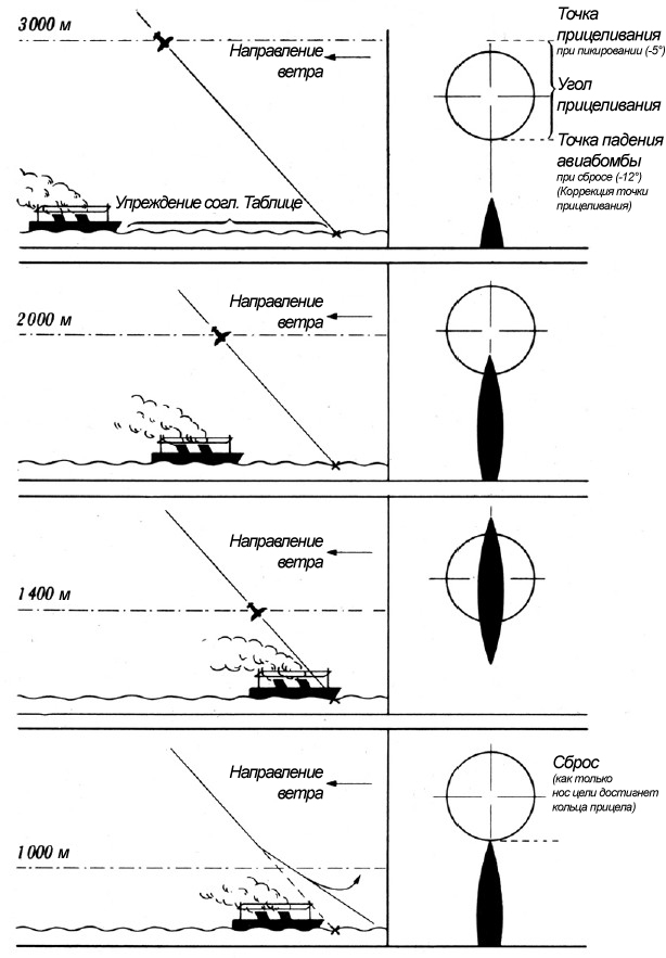

Некоторые нюансы бомбометания с пикирования. Перевод с Team Fusion Wiki. По личному опыту скажу, что делается всё по наитию, но вот здесь научный подход. Надеюсь кому-нибудь будет интересно.

ЗдОрово, Сэнди!.. Очень полезный материал!.. Спасибо за перевод!..
А формулы как раз ещё большему пониманию способствуют…
ЗЫ: Может, для русскоязычного перевода этот рисунок больше подойдёт?..![]()

Да, с русскоязычной схемой лучше. Спасибо. Заменил аттач.
