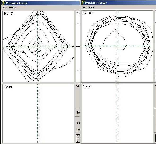

    Вот какие результаты были достингуты за 40 минут работы (по пути выпито литр пива ). Результат в воздухе просто поразил - управление в Ил-2 стало намного лучше, нет слов! Пробую с кривыми по 100 % учиться летать.
    Спасибо всем огромное, кто придумал вместо инженеров Сайтека как правильно магниты расположить!
    Винты взял от аудиокассеты с плоской шляпкой (они не всех кассетах такие), клей "Момент", пиво "Сибирская корона" разливное.

    Ва продолжении темы - на этих выходных переделал X52, поставил нормальные винты М3 6 мм, приклеил на них магниты, сделал юстировку через включенный Ил-2 (Через раздел устройства управления, где перекрестие) .....
    Кривые рисуемые в джой тестере - просто загляденье.....
    Правда появилось почему то дрожание по оси X (по оси Y все заотлично, стоит как влитой), которое не лечится ни перетыканием в другой разъем USB, ни нивелировкой магнита на винте.................В чем дело, кто подскажет?

    Сделал по методу Кондора. Деалается просто. Естьдрожание в цетре - насколько я понял это чувствуется люфт механики. Шас попробую что получилось
    P.S. Буду ждать механику на Х52 от ВКБ Сейчас возможности электроники явно превосходят возможности механики

    Люфт? Не понял... я пощупал механизм - люфтит именно он, именно оси, точнее ось, та что одевается на шток второй, снизу. (Кстати, не подскажет ли кто-нибудь из гуру как можно от люфта избавиться? )

    Кстати, хотелось бы отметить что такой тюнинг можно называть гениальным - все работает лучше чем раньше, и при этом еще и лишние детали остались
