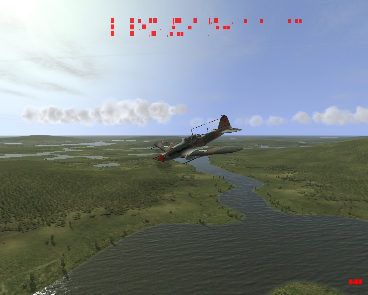

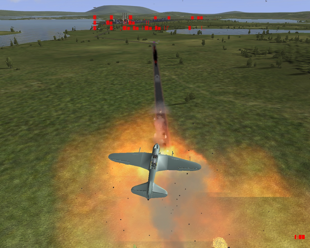

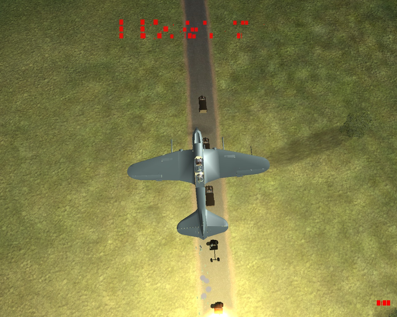

    Ответ: Проблема Ил2 в windows 7
    Quote Originally Posted by edvago View Post
    проблема о которой писал выше LT , плюс еше пропадание текстур при взрывах и стрельбе. в директе все ок, но картинка естественно хуже.
    конфигурация: i3, радеон 5750 512, 4 гб озу.
    система: win 7 64 максимальная.
    дрова: catalust 10.2
    перепробовал кучу старых дров, либо тормозит , либо не видит карту
    Attachment 107208Attachment 107209Attachment 107210
    нашол лекарство на форуме юбисофт - http://www.mediafire.com/?anwzyzhwvte . распаковать
    в корень иловской папки.

    Exclamation Ответ: Проблема Ил2 в windows 7
    Что эта таблэтка исправляет???
    смотри вложения в моем посте
