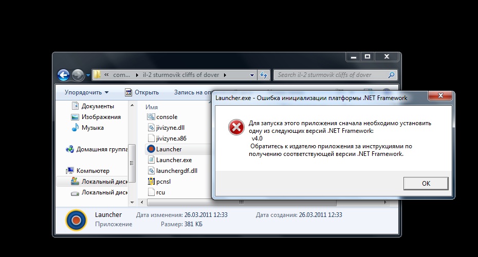

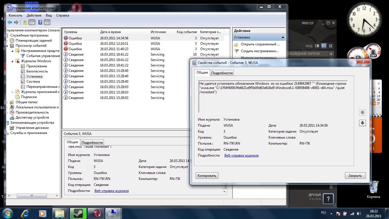

    Quote Originally Posted by RN View Post
    ОС - W7U64, железо - Intel Core2Duo P8700 2.53 1066MHz/NV GT240M(1Gb)/4GB ОЗУ
    Не запускаеться вообще ни со стима ни с ярлыка и ни каких сообщений вообще! Попробовал из папки програм файл(86) из Стима Launcher запустить - ругаеться на NET 4.0 - типа его нет, а он есть. Уже 3 раза удалял его и заново с диска ставил. Устанавливаеться все что на диске в каталоге саппорт(директ, нет, с++) без ошибок. Что может быть?Attachment 129651
    К стате Кризис 2 на этой машине идет без проблем.
    Та же фигня. Уже и пол дня убил на этот Framework v4.0.30319. Игру сносил в разных вариантах и ставил раза три.
    С жисека ессно все ставил. и не один раз.
    Винду сносить, или винду ставить ломает. Винда чессно служит второц год (Win7, RAM - 4 Г, камень Дуо на 3 герца, видео ПЕЧ 570-я — это я чтоб не сомневались в конфигурации).
    В реестре ковырялся, в службах тоже.
    есть такая служба Microsoft .NET Framework NGEN v4.0.30319_X64
    Он не запускается ни в ручную никак. не знаю нормально это или нет. возможно в этом и есть проблема
    Framework установлен. пробовал и тот что на диске дали и с сайта мекомягких качал, там версия слегка поновей. Один хрен.
    "ПОДГОТОВКА К ЗАПУСКУ" .
    Эмоции матерные. Саппорт у них в выходные не работает, да и не верю я в этот саппорт.
    Эх елки, читаю форум, второй день, у грусно мне СТОНовиться от этого Багодрома,
    ну чессно я в тестеры не записывался. Блин либо забыть об БзБ как в страшно сне на год-другой, либо винду переставлять. (ой...ёёёё, даже подумать страшно сколько всего ставить).
    Извините за сумбур, но после 8 часов попыток хотя бы ЗАПУСТИТЬ это творение, я проглосовал за Эпик Фэйл, в одной известной теме, даже не введя в комнсоль команды "шоу фпс скока")
