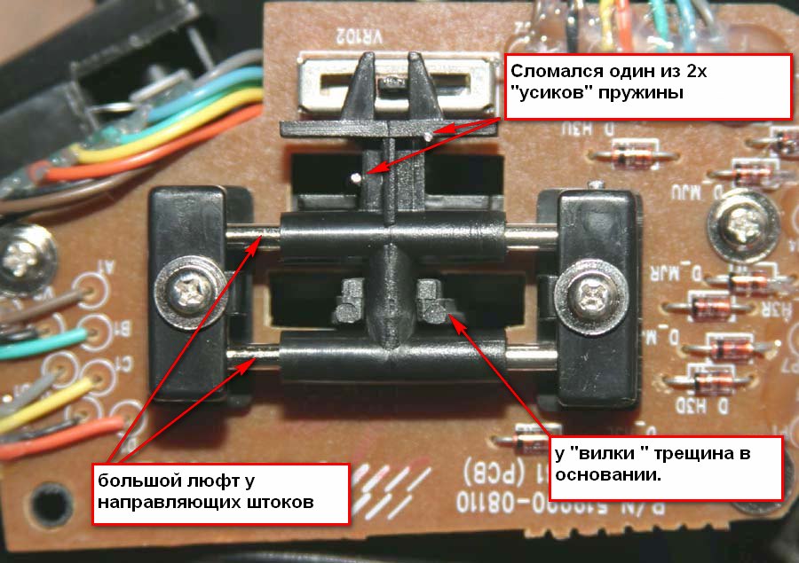

Сразу оговорюсь, что от Х-45 я использую РУД, а палка ST290 c MJ16. Поэтому мой случай может быть не применим к другим. А загвоздка лично у меня была смешная. Когда я пытался задать ось качалки, задавалась ось руда и обзначалась у меня так joy2_axis_Y. Но когда я аккуратней нажал на качалку, задалась правильная ось joy2_axis_T. Но после этого еще нужно было инвертировать эту ось. Галочка "инвертировать" в настройках не помогает, поэтому нужно ручками править в конфиге. Заходим в data\input\ открываем профиль и в строчке action("RPC_YAW_P",State,joy2_axis_T); P меняем на N.

X45 первый еще. Руль направления вообще отключил ибо бьет его нехило. РУД тоже бьет, но терпимо, летаю с такими. К РУС вопросов нет. Смазывать его раз в год-два графитовой смазкой и все отлично.
Глянь на поломку этих деталей,процентов 90%,что проблема там.

У меня РУД-у Х45 семь лет,весь в трещинах -давно убрал эти косяки в механнике -нет проблем в ROF.
Вообще у Х45 проблем в механнике навалом.При очень удобной эргономике -"игрушечная" начинка из плохой пластмассы-уйма люфтов в качалке..И кабель дерьмо -надо менять сразу-экран и "землю".Очень недолговечные и шумные "рюзаки".
