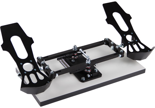

Проект Aviasim Control, изготовление под заказ педалей.
Материал:
- механика: сталь
- основание: ДСП
Электроника: MJoy8 + датчик Холла
Подшипников: 14 шт.
Принимаются предварительные заявки на изготовление (срок 1-1,5 мес).
Все подробности и прием заказов на: http://aviasim-control.com/
Вложение 141952 Вложение 141953 Вложение 141954

Нет,конечно.Чисто внешнее сходство с первого взгляда.Совершенно по другому многое решено.

Принцип работы клещей если только похож...
Крепление подшипников подсказал хороший знакомый, я от этого и "плясал" - чертилось все с головы (площадки слизаны с фотки выкопанной педали FW-190).
Любой подшипник в конструкции можно заменить без проблем если вдруг с ним что-либо случится, но что-то мне подсказывает, что это может произойти лет эдак через 150 ежедневного использования.

Качественно!
Порадовали, спасибо... Педалестроение не умирает.
А вот контроллер, я думаю, надо бы посвежее.
Посмотрите темы Red Baron и Kreml.
А ещё смущает крепление площадок на одну шпильку.
Лучше бы на две и с регулировкой.

На вкус и цвет фломастеры конечно разные...
Честно скажу про симуляторы кроме ИЛа мало что знаю, но 1000 отсчетов с 120-ю опросами в секунду, более чем достаточно для Ила, у которого ось разбита на 128.
В первом прототипе, был Г-образный держатель - без проблем.
Здесь П-образный 4 гайки, держат более чем... если конечно затягивать не пассатижами. :)
Цитата:
желателен вариант продажи без электроники
Да не вопрос... все обсуждаемо.

Да ну! Принцип работы клещей если только похож? :umora: Смешно.
Среди родственников китайцы не попадались? Обычно жители поднебесной делают копию, продают, при этом повторяя - "оцень похозе, но это я сама чертиля".
Не этично. Хоть бы ссылку дали, с чьего продукта клона делали. "Чертилось все с гловы". Не так уж много нас вирпилов. Лицо, как разработчик, не теряйте.

Кроме фиксации подшипников, где же вы умудрились многое найти то?

Такую компоновку паралелограмма первым стало применять ВКБ (именно по распределению силовых нагрузок, когда площадка крепится в центре малой стороны паралелограмма). Если считаете иначе - приведите пример.
Клещи - спорный вариант? Приведите пример, где такие разнесенные клещи до ВКБ использовались.
Ограничитель хода - в ВКБ МК-5 такой использовался.
Первый вопрос в теме от вирпила, к ВКБ вообще никакого отношения не имеющего - Это по чертежам ВКБ??? Надеюсь вы не думаете, что это из-за асболютно похожей ДСП площадки (кстати, площадка не абсолютно похожа. Посмотрите на основание своих ВКБ педалей - там кромка закатана пластиком. У Петрова - бумажная кромка)
Лично я увидел похожую копию одной из своей разработок.
Использовал не свои наработки, укажи чьи. А не пиши - это все я в голове придумал.
Авиапедали - это механизм противохода педалей и загруз центрального положения. Причем ЗАГРУЗ - главное.

Уважаемый, UIV. За Вашими 19-ю модификациями я на слежу, не собираюсь следить и не знаю, что там в 5-й, что там в 9-й а что в 15-й.
И если человек решит сделать велосипед, он все равно придет к колесам раме и педалям, потому, что так удобно для конструирования и производства.
Вы можете считать меня копипастером - это Ваше право, но я точно знаю, что ничего специально не слизывал, а просто воспользовался ОБЩИМИ ПРИНЦИПАМИ КОНСТРУИРОВАНИЯ, пользоваться которыми никто еще не запрещал.
