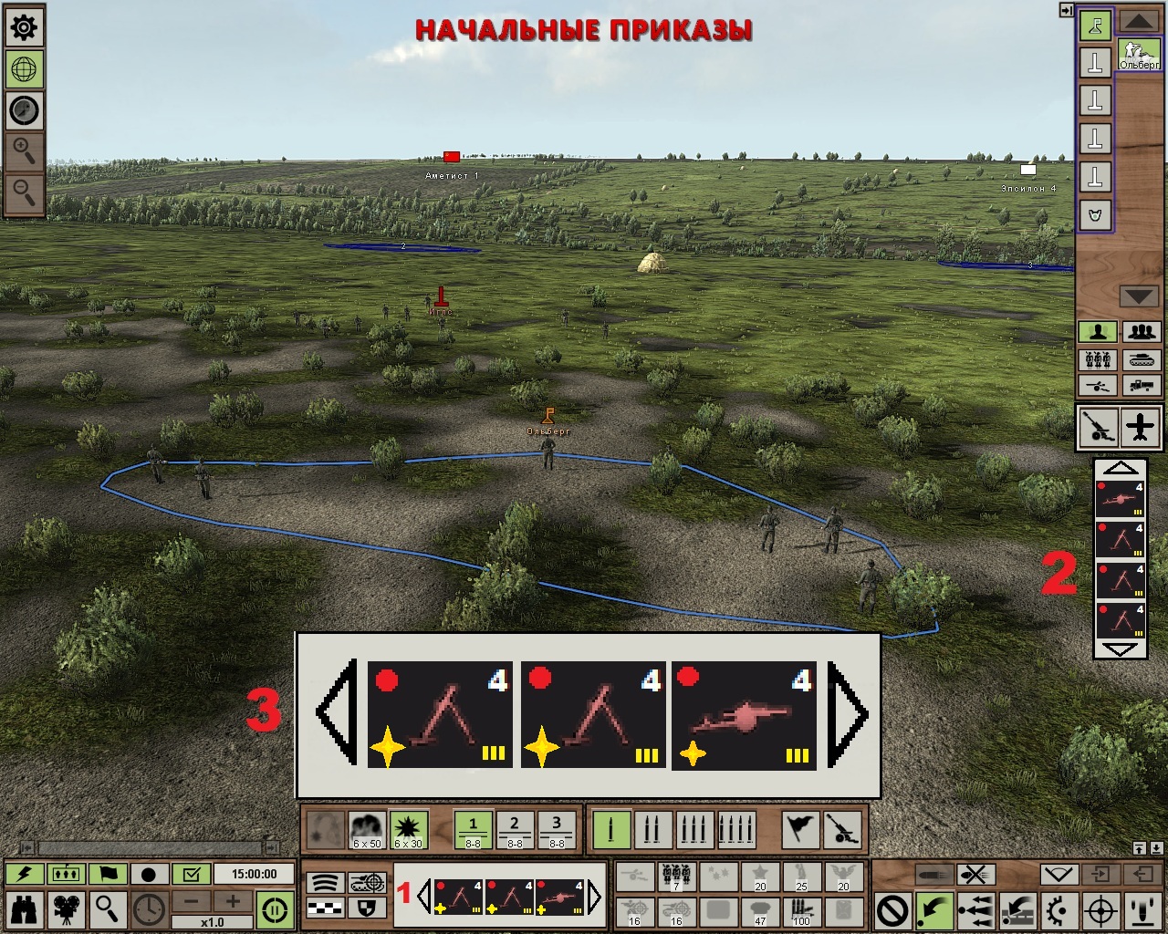

Вложений: 1

Сразу приведу пример:
Играл я в Тарановке за немцев, пришел подкреп СС, в одном из боёв в районе боя не было моих войск и мне дали порулить ссовцами, а шли они всем скопом в бою оказалась рота пехоты, развед взд. и 1 или 2 танковых взд., и того у меня под командованием оказалось около 5 а то и больше (я не разобрался) батарей гаубиц плюс авиация, вроде как радоваться бы надо, но в пылу боя разобраться кто что и куда наводит было просто не реально.
Из этого примера следует отнюдь не только то, что у меня была проблема непосредственно с интерфейсом, например мне совершенно не ясно ещё кое что, неужели данный прорыв батальона СС (а по сути 3х сводных рот) поддерживал целый артиллерийский полк? Более того мне не ясно, неужели все орудия поддерживающие немцев были гаубичными, а где же их батальонные миномёты? Всё это имело мало значения когда по опер.карте возюкались по 5-6 взводов с каждой стороны, но в новых масштабах абсурдность ситуации нарастает как снежный ком ИМХО. Мало того, что интерфейс управления средствами поддержки не информативен - сложно понять какие средства поддержки есть в распоряжении (сводного наглядного их списка нет), сложно понять кто что и куда наводит, сложно понять в кого тыкнуть чтоб сменить задачу, становится совершенно не ясно что за формирования и в каких кол-ах поддерживают действия войск в операциях, тип средств поддержки тоже вызывает сомнения, везде гаубицы 1го типа, никакого разнообразия и в помине, к этому ещё прибавляется кривое снабжение, где целые арт.полки не присутствующие на карте привязаны к конкретным человечкам, БК которых надо пополнять, а ещё весело когда смерть такого солдатика попросту выводит из игры целую батарею или эскадрилью. Всё это не позволяет мне с вами согласиться в этом моменте: "Артиллерия и так нормальная". Хотя беспорно каждому своё и мы с вами очень часто не согласны в корне, хотя всё вышеописанное ИМХО не очень вяжется со стремлением гравитим к реализму.
Но критикой я ограничиваться отнюдь не хочу, ибо обосрать всегда не сложно, а вот предложить что-то дельное взамен уже сложнее. Я не буду касаться снабжения и того, как на мой взгляд стоило бы реализовать систему арт.поддержки на оперативной карте, ибо я уже пытался, но вас это не заинтересовало совсем. Я коснусь только интерфейса выбора средств поддержки:
Основные проблемы данного интерфейса ИМХО именно в отображении того что конкретно доступно игроку в качестве поддержки и какой именно юнит может этим пользоваться, а так же какой конкретно наблюдатель отвечает за ту или иную точку наводки.
Решение этих проблем ИМХО в обновлении интерфейса вызова поддержки, или скорее в его создании, ибо интерфейс управления работой средств поддержки в игре есть и он вполне удобен, а вот интерфейса отображения и выбора этих самых средств и юнитов их наводящих нет как такового.
Я вижу два варианта отображения этого варианта:
а) он(интерфейс) автоматически появляется на панели управления при выборе любого юнита/подразделения в середине окна где сейчас находится малоинформативная инфа о подразделении (саму эту инфу либо убрать либо куда-то уплотнить) (вар. 1)
б) интерфейса вызывается по ОТДЕЛЬНОЙ кнопке в виде всплывающего окна (вар. 2 и 3)
См. скрин.
Вложение 148930
Сами окошки символизирующие доступное средство поддержки так же могут содержать полезную информацию, в виде модификаторов, например в моём варианте это:
красный кружок - цветовой модификатор (красный, желтый, зелёный), символизирующий степень доступности данного средства для конкретного (выбранного в данный момент юнита); ЛИБО усреднённая скорость реакции данного средства (т.е. время необходимое для удара).
желтые палочки - цветовой модификатор кол-ва боеприпасов имеющегося у данного средства в данный момент.
Белая цифра - цифровой модификатор обозначающий кол-во орудий в данной батареи/взводе
мигающая бело-оранжевая звездочка - индикатор (ЕСТЬ/НЕТ) обозначающий что в данный момент это средство наносит огневой удар (это позволит выбрать незанятое огневое средство, а так же быстро найти точку удара и корректировщика его контролирующего)
Естественно выглядеть всё это может иначе и иметь совсем иной смысл, оформление так же совершенно схематическое, и призвано показать различные варианты размещения и вида этого нового интерфейса выбора средств поддержки. Мне кажется оптимальным вариант с дополнительными кнопками, вызывающими специальное всплывающее меню, в котором выбирается необходимое средство поддержки, и уже далее вместо этого меню появляется стандартный интерфейс для управления непосредственно ударом.
Для решения проблемы с определением того, какой корректировщик в данный момент наносит удар по той или иной точки я предлогаю принять сл. меры:
- При включении функции "ОТОБРАЖЕНИЕ ТАКТИЧЕСКОЙ ИНФОРМАЦИИ", добавить к кругам, обозначающим точки арт.ударов, цветовые линии ведущие непосредственно к корректировщику, что даст возможность сразу понимать кто управляет данным ударом.
- Второй вариант при нажатии мышкой в круг, обозначающий точку удара автоматически переносить камеру на корректировщика отвечающего за данную точку.
Либо оба варианта вместе.
Сейчас рубежи отображаются для выбранного корректировщика, так что проблема с тем, чьи они и где, и как следствие, рисование каких-то линий - не стоит.
Насчет дополнительного интерфейса, сразу говорю, ответ - нет.

Re: Патч Февраль 2012 (новости)
Выделенное критично имхо. Заставлять игрока проклацивать в начальной фазе боя всех командиров в поисках корректировщика -- это неправильно.
А я об обратном вообще то ;) Если я знаю кто корректировщик то найти место удара конечно проще, а если я хочу знать место удара и уже по нему искать корректировщика? Смысл в том чтоб отображать все рубежи не зависимо от того выбран корректировщик или нет, а уже по ним искать нужный юнит.
:) ну кто бы сомневался, в игре ведь и так все великолепно ;)
В начале :) А клацать в пылу сражения в поисках нужного ещё более извращенно ;) Но жирафу виднее ;)
Возможно, но не городить же для этого отдельный интерфейс :D

Зарубежные игроки считают иначе. Пока так и останется. Насчет того чтобы отмечать корректировщиков подумаем.

У нас не стоит задача убегать от медведя со скоростью чемпиона мира по бегу, просто нужно бежать быстрее других туристов. Что мы стараемся и делать в меру сил.
Но я понимаю ваше желание видеть в игре все фичи которые можно придумать. К сожалению у нас нет волшебной палочки чтобы их наколдовать с такой же скоростью как их предлагают :D
Цитата:
А что будет со значком в случае, если ты забираешь ПТО с одного взвода и передаёшь их другому?
А так разве можно? Не знал. Ну значит и значок перекочует вслед за ПТО, где проблема?
Цитата:
Сообщение от
Elf78
Ок, предположим.
Разовьем мысль дальше добавим и ПТО и танк - как быть теперь? :D
P.S. С перекочевыванием значков это плохая идея.
Можно добавлять модификаторы на иконки взвода расположенные в правом верхнем углу, например модификатор "пушка", "танк" ещё что-то, этого было бы вполне достаточно...
Цитата:
Сообщение от
Fritz_Sh
Не, это все какая-то непонятная кривизна. Игру запутает, а толку 0.
