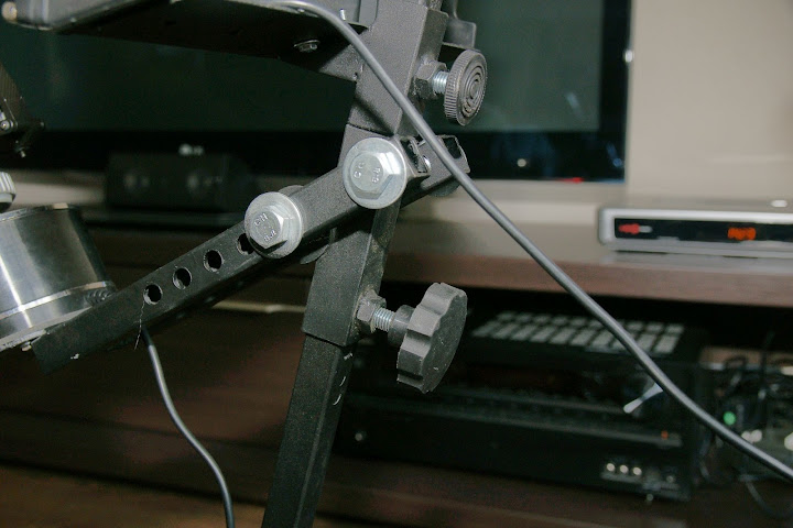

    Далее, можно регулировать положение площадки для РУС. Вот узел регулировки:
    На фото направляющие завалены, потому что сам каркас еще не присоединен к креслу. Можно двигать весь узел по центральной стойке вверх и вниз, стопор – барашком (в кадре – нижний). Можно наклонять направляющие, стопор – двумя болтами. Держит крепко, проблем нет. И наконец, можно переставлять направляющие по отверстиям. У меня стоит в самом “длинном” положении, и то впритык. В принципе, этот узел можно было бы сделать и подлиннее. Может, и переделаем с ребятами.

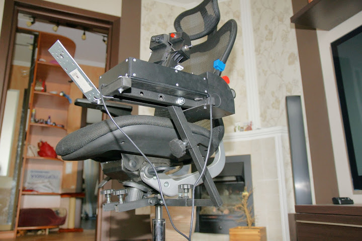

    РУД установлен на боковой каркас.
    Верхняя площадка крепится одним болтом. Держится нормально, но решение не идеальное, ибо требует основательной затяжки. Двумя автомобильными ключами, да попотев.
    Сам узел верхней площадки - быстросъемный, крепится одним барашком на наклонную боковую стойку.
    Сама эта стойка крепится к основному зажиму под сиденьем. Сначала был один барашек, но мне это показалось недостаточно надежно, поэтому по моей просьбе был добавлен еще один болт. Теперь намертво!

    Еще, хочу попросить, сделай пожалуйста фото, положив стул на спинку и со стороны ножек. Так сказать снизу. Интересен, более детально, узел крепления к трубе (фото №4).
    Как устроен узел? Ведь он должен иметь возможность регулировать наклон "направляющих", в которые вставляется "основная часть".

    Пожалуйста:
    Направляющие центрального каркаса вставляются в два куска профиля, которые, в свою очередь, крепятся к подседельному зажиму болтом (на фото хорошо видна гайка этого болта). Именно этот болт и обеспечивает регулировку угла наклона направляющих.

    Критиковать не буду, дам ток рекомендацию!
    1. Должна стоять круглая втулка вместо квадрата с отверстием по диаметру болта (придаст жёсткость конструкции).
    2. Так же, вставляются в квадратный профиль втулки-грибки и центральная распорная втулка. Можно в этот узел сплошную втулку с обваркой к профилю.
    Это усложнит изготовление но придаст конструкции доп. жёсткость и законченный вид.
    Такие большие шайбы не решат проблемы расшатонности и хлипкости всей конструкции.
    На рисунке с пометкой два, так и просится втулка даже в нынешней конструкции.

    Спасибо! В принципе, соглашусь - там есть где навести марафет, но! Жесткость там и так избыточная, поверь! Вот в другом узле была проблема (крепление боковых каркасов), и мы его доработали. А тут - этой "слабины" болта в квадратном профиле не чувствуется совершенно

    Очень классно! Не могу понять по фото, как крепится РУС. Можно этот узел поподробнее?

    я вот все думаю над вашей с gamestul конструкцией. возник следующий вопрос по центральной площадке, на которую крепится РУС.
    в варианте с вартогом все просто идеально - он стоит ровно между ног и не мешает движениям ног на педалях.
    У меня же кастомный майкрософтовский Сайдевиндер с ручкой от СН комбатстик. высота ручки плюс высота основание сайдевиндера плюс регулируемая высота на твоем девайсе даст мне достаточный комфорт по движению правой руки. НО основание сайдевиндера существенно больше вартога. не будет ли оно мешать бедрам? или придется поднимать площадку на которую крепится РУС над бедрами и возможно ли это в твоей конфигурации?
    Победить врага не сложно, другу тяжело помочь
    В.Воскресенских
    Re: Домашний каркас-кокпит на основе существующего офисного кресла
    Цитата Сообщение от Peter Mattlov Посмотреть сообщение
    huMMer,
    Мне сложно ответить на этот вопрос - надо конкретно замеры делать, хотя джои с большим основанием надо точно поднимать над бедрами либо ставить сбоку. Но в любом случае размеры всех элементов и диапазоны регулировок подбираются индивидуально ))
    - вставлю свои 5 копеек.
    Тут именно Вы сами и могли б ответить себе и нам. Взяв джой между ног и подержать его на удобной, для пилотирования, высоте от стула и растояния от "тела". И сказать нам, мол с таким-то джоем - удобно/не удобно.
    Как я понимаю, управляя педалями бедра в месте не подержиш, какое-то растояние должно быть. Вот хватит ли Вам этого растояния- Вам илегче всего померять... (ведь вырезают седушки для напольников...)
    попробовал примериться. Между ног площадка однозначно не поместятся - у педале не такое большое расстояние между площадками. если оставлять основание между ног придется очень сильно раздвигать колени. До такой степени, что ступни начинают выворачиваться, становясь на внешнее ребро.
    Однозначно нужна площадка над бедрами, что означает достаточно большой вылет крепежной штанги. А это в свою очередь ставит по сомнение жесткость. Видимо будет пружинить (джой не из легких - смеханикой всетаки + усилие от руки при управлении).
    Это единственная проблема при установке джоя с широким основанием! Решение по жёсткости есть но... Штанга держатель должна будет легко подниматься для лёгкой посадки и покидания этой конструкции.
    Решение тоже есть, ток усложняет в принципе конструкцию.
