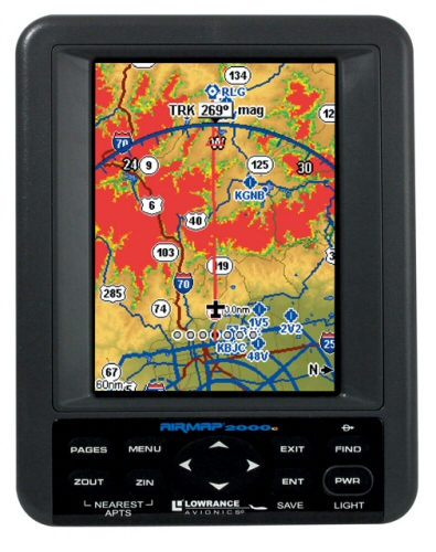

    Купил себе новую игрушку !
    Друзья и родственники на день рожденья подсыпали немного денег. Долго мучаясь куда бы реализовать этот подарок решил психануть и купить GPS.
    Собственно мой первый GPS ever
    Вот он Lowrance AirMap 2000c
    http://www.aopa.org/images/pilot/gps/lowrance2000c.jpg
    http://www.lowrance.com/Products/Avi...ge_display.jpg
    http://www.avionicswest.com/lowrance/2000cmain.jpg
    Пока дело до испытаний в воздухе не дошло повозился с ним на земле. Есть вещи которые удивили а есть которые разочаровали. К примеру CD с планировщиком который можно использовать на компьютере а потом сбрасывать на PC очень убогий! Хуже этого он совсем не авиационный
    GPS можно использовать частично для морской навигации и как автомобильный, но главное его предназначение авиация. Из преимуществ довольно интуитивный интерфейс напоминающий навигацию стандартной компьютерной программы. Удобный показ рельефа местности доступ к навигационной датабазе "на лету" (к маякам, аэродромам и т.д.) Очень здорово реализованы воздушные пространства. На экране сразу можно посмотреть потолок каждого, частоты и т.д.
    Из недостатков пожалуй самый важный это не возможность его работы на батарейках. Батарейки дают всего экстра 30 40 минут в случае отказа основного источника питания (который подключается к прикуривателю )
    Если у самолета нету "прикуривателя" можно дополнительно купить внешний аккумулятор но это уже IMHO мазохизм

    Re: Купил себе новую игрушку !
    <lj-cut text="Попользовался немного.. ">
    Железо
    Позитивные стороны:
    1. Большой цветной экран приличного качества .
    2. Дисплей виден даже под прямыми лучами солнца.
    3 Удобные кнопки.
    Негативные стороны.
    1. Немного тяжеловат
    2. Обязательное использование внешней антены (внутри кабины)
    3. GPS работает только от внешнего источника питания. Батарейки предназначены для аварийной работы на 20-30 минут. Если в самолете нету внешнего источника питания можно дополнительно купить батареи которые подключаются отдельно. Батарее больше похожи на мини версию автомобильного аккумулятора с двумя клеймами.
    http://www.lei-extras.com/images/PPP-AM.gif
    4. Два вида крепления на стекло или на штурвал. Для секла пожалуй тяжеловат
    Интерфейс
    Позитивные стороны:
    1. Очень удобный и интуитивный интерфейс в целом
    2. Существует более шести различных вариантов экранов. Существует более шести различных вариантов экранов. Практически во всех режимах работает terrain awarness mode.
    3. Очень удобный вывод информации о аэродромax (размер полос частоты диаграммы и тд), воздушных пространствах (размеры, частоты, информация о том где твой самолет относительно их по высоте(!) и т.д.), маяков, навигационных точек, возвышенностей.
    4. Очень легко прокладывать маршрут на лету
    5. Очень интуитивное и понятное репрезентация наиболее высоких точек рельефа местности .
    6. Возможность использование различных таймеров. Некоторые функции E6B.
    7. Возможностей изменения параметров дисплея - customize
    8. Возможность ввода своих навигационный точек или POI points of interests
    Негативные стороны:
    1. Для того что бы включить таймер надо идти в отдельное меню и что бы его включить.
    2. После чего при возврате в режим карты секундомера не видно (возможно я чего то не дочитал в опиаснии )
    3. Не совсем удобно вытирать не нужный маршрут или току DIRECT TO. Нужно идти в меню и искать заветную опцию.
    Софт
    Позитивные стороны:
    1. Возможны бесплатные обновления через блок памяти который вставляется в GPS. Блок памяти можно подключить через card reader к компьютеру и скачивать все нужное с интернета
    Карта имеющихся на данном этапе аэропортов бесплатного обновления от FAA
    http://www.lowrance.com/Products/Avi...surveystat.gif
    Пример фрагмента диаграммы аэропорта
    "http://www.lowrance.com/Products/Aviation/taxi/TaxiDFW4.gif
    Негативные стороны:
    1. Программа планировщик полета которая идет отдельно для компьютера ужаснта и неприспособлена к авиации
    Остальное
    1. Возможность использования данного для автомобиля и морской навигации (хотя изначально GPS авиационный
    2. Наличие WAAS
    3. GPS умудрился зависнуть и постоянно перегружаться (пытался отключить авиационную карту через меню). Лечится путем нажатия нескольких клавиш - master reset.
    [b] Вывод [b/]
    Несмотря на все недостатки на данном этапе я GPSом доволен. Тот минимум информации которую я хотел видеть я получил и даже больше того. Осталось только привыкнут к этой штуке на штурвале - остальное мелочи
