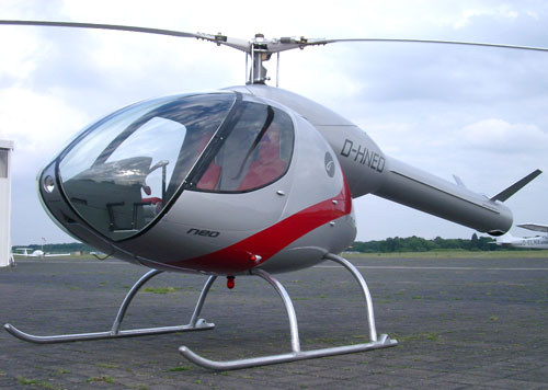

    Вертолет NEO совершил первый испытательный полет
    31 октября новый легкий вертолет NEO совершил первый испытательный полет на аэродроме Майнц, Германия. После более чем десяти лет развития мечта стала реальностью. С первым полетом мы достигли важной вехи и теперь проект NEO вступает в новую фазу.
    В ходе сертификационной программы NEO должен будет выполнить многочисленные испытания на земле и в воздухе. Мы получили много коммерческих запросов и ожидаем, что начало производства комплектов для самостоятельной сборки вертолета начнется в 2013 году или ранее.
    Целью первого и последующих полетов была качественная оценка устойчивости и управляемости вертолета. Как и ожидалось, ротор очень отзывчив, а система путевого управления Jet Control System требует небольших усилий на педалях.

    Без хвостового винта выглядит как обрубок. Но если отбросить эстетическую составляющую, то машина интересная.

    Re: Вертолет NEO совершил первый испытательный полет
    А если движок заглохнет - на авторотации сядет?
    Да вроде посадка на авторотации у Notar-вертолётов ничем принципиально от классики не отличается. И там и там при отказе движка разворачивающий момент пропадает, вертолет превращается в автожир с управляемым общим шагом.
    Сразу как-то вспомнилось: "Неужели эта дырка полетит?"
    Похоже, что такая конструкция более надёжна, по сравнению с классикой. Ведь отказы/повреждения РВ и трансмиссии (львиная доля катастроф у классической схемы) ему не грозят?
    И это только у меня сложилось впечатление о несколько запаздывающей реакции на педали?
    Цитата Сообщение от 1st.RVG_Sky Посмотреть сообщение
    нифига себе тихий..
    Так РВ нету, а от него у классики 70 процентов шума.
    А у обычных вертолётов откуда он тогда берётся при отказе движка? Или тоже пропадает? (Это вопрос)
    двигатель не передает крутящий момент на НВ, следовательно нет противоположного реактивного момента, который нужно компенсировать - РВ/NOTAR не нужен
    Я написал следующее:
    Что означает - при отказе двигателя разворачивающий момент пропадает у любых вертолетов, вне зависимости РВ или NOTAR.
    А если движок у обычного заглохнет - у него хвостовой винт то тоже перестанет вращаться (внезапно), но тем не менее как то он на авторотации садится!
    Хвостовой винт вращается не перестанет - он жестко связан через главный редуктор с НВ(как и вентилятор NOTAR). Пока вращается НВ от набегающего потока, вращается и РВ.
    Вращается ведь на подшипниках. Управляемость будет пока длится выбег турбины, потом начнётся не контролируемое вращение.
    Вот например у НВ автожира тоже есть подшипник и трение присутствует, но привода на НВ нет(за редким исключением), но ведь как то летает... Потому как вращение НВ осуществляются за счет набегающего потока воздуха... Ваш Кэп.
    Ну, у вертолёта отключается только двигатель, а винт в хвосте вращается вместе с несущим.
    Или нет?
    Вобщем, не понятен механизм курсового управления у этой штуки при авторотации.
    У автожира хотя бы развитое вертикальное оперение есть, чтобы по курсу управлять.
    Тут единственный вариант возможен это то что турбина от НВ не отключается и продолжает подавать воздух в хвост, при этом щели с другой стороны хвостовой балки открываются, чтобы компенсировать изменение знака крутящего момента.
    По по крену и тангажу вертолет на авторотации управляет циклическим шагом НВ - естественно на нулевом шаге шаг-газа рулится хреново(а без нулевого шага шаг-газ при отказе движка по другому никак нелзя), но рулится... По курсу управляется так же как в нормальном полете - педалям изменения общего шага РВ(почему РВ крутися на авторотации я уже писал). На NOTAR по той же схеме, только педали рулят изменением знакопеременным значением угла атаки лопатками вентилятора.
    Как рулится вертолёт я знаю. Я думал, что у НОТАРа турбина дует прямо в хвост и используется энергия выхлопных газов, а это оказывается там ещё вентилятор какой то стоит. Неужели такая система эффективнее традиционной? В любом случае на вращение турбины потребуется энергия, которая будет отбираться у НВ и появиться момент который будет разворачивать вертолёт в противоположную сторону, ни как при работающем двигателе. Хотя величина этого момента скорее всего будет существенно меньше.
