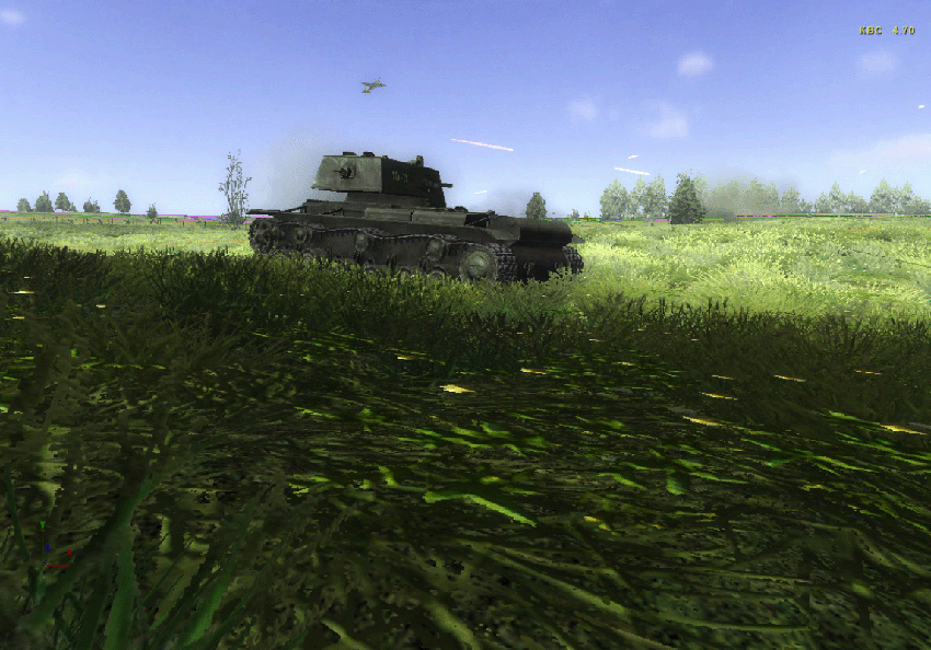

Так,тема есть!!!! Чем же хорош Редактор миссий? Я говорю не теоретически а именно про редактор СЯ!!!Есть возможность внимательно просмотреть всю технику и испытать ее в бою! В готовых миссиях и половины нет того запаса который в Редакторе!!! Я с волнением смотрел как наш легкий танк гарцевал перед немецкой гаубицей ,а шедший рядом КВ загорелся от первого попадания!!! Освоив Редактор каждый камрад может создавать миссии под мощность своего компа (у кого комп навороченный может и Курскую битву создать),а у кого послабее и тормозит делать миссии с маленьким количеством техники!!! Далее градации по сложности,вариации погоды,время суток - тоже все в ваших руках! И в конце концов созданные нами миссии наверное можно выкладывать на форуме для общего пользования!!! Так что плюсов как видите много!!! От вас требуется только внимательно изучить видеоуроки, которые напомню находятся в папке exe-dock-video_lessons! Я уже выражал свою благодарность человеку который эти уроки объясняет! Есть возможность содавать свои полигоны,но это сложновато и поэтому для начала советую сразу создавать миссии-в редакторе нажимаем "создать новую миссию" и там уже есть готовый полигон и очень не плохой- с окопами для пехоты,танков,артилерии и прочими наворотами! Синхронно у вас должны быть включенны видеоуроки и повторяя все шаг за шагом вы создадите свою первую миссию! Мой опыт в этом еще не велик,но после соэдания первой миссии было очень даже приятно!!! Так что дерзайте камрады и удачи!!!

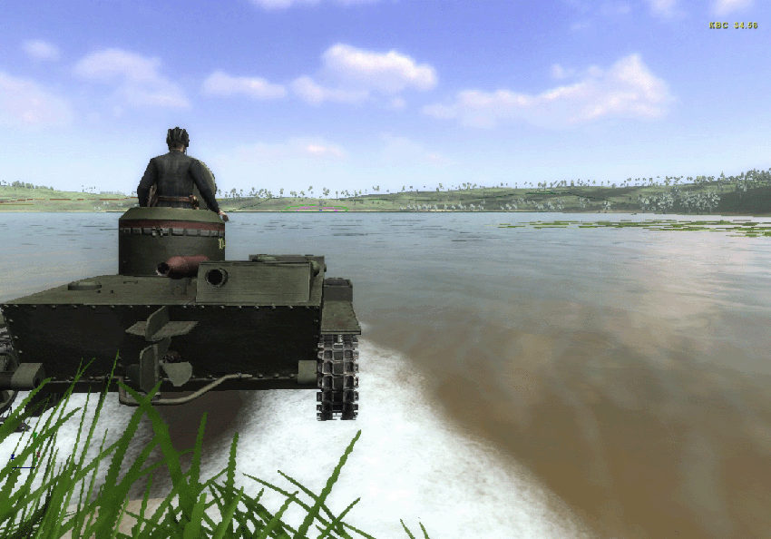

Кстати а плавающий Т-38 поплывет или нет???Хотя чего я спрашиваю сейчас сам попробую- спасибо редактору миссий! И главный вопрос который очень важен! Внимательно смотря видеоуроки вдруг заметил,что в закладке ПОДРАЗДЕЛЕНИЯ и тип подразделения -техника в уроках в другом порядке! Например у меня нет Т34+подразделение пехоты а есть 3(три) Т34+подраэделение пехоты и еще другие не значительные отличия! Но ваш вариант мне больше нравиться,нельзя ли его как-то получить или исправить мой???Ну и последний вопрос про авиацию! Какой создавать контур (замкнутый или нет), откуда этот контур начинать(за пределами полигона или как),какой тригер(как и для всех напр rkka_attack) вобщем поясните пожалуйста,а то я его создал он появился с каким-то вторым коришем причем на карте их обозначения небыло(это так и должно быть?)обстрелял мою группу и улетел ! Спасибо,жду с нетерпением ответа!!!
Да,Т-38 плавает,но плавать не умеет!!! Выставил ОПЫТ-100% все равно
как-то рывками и доплывая до берега разварачивается и обратно в воду-
видать нравится плавать!!!

Очевидно вы используете полигоны из компании, там уже в некоторых местах прописаны специальные зоны возле воды запрещающие ИИ движение в них ("что б наверняка"). Такие же зоны стоят и на мостах (тоже "что б наверняка"). С мостами и бродами и движение по ним ИИ есть пару тонкостей. Во первых броды делаются не текстурой (хотя можно и так, но когда набьете руку) а ставится замк. контур с абсолютной высотой по кромке воды. Глубина под водой желательно не должна превышать 0.5-0.8 м.Второй вопросик-танк (Т34)шарахается от воды даже если глубина поколено! Значит речки и озера непреодолимая преграда ???

Если вы сидите на месте командира, то шансов заставить ИИ-водителя проехать через водную преграду маловато. Он (ИИ) догадывается, что можно утонуть и не поедет.
Таким образом смело пересаживайтесь на место водителя сами (если опять же уверены, что не утоните) и вперед через водную гладь.

Забыл сказать на счет скринов! Разве в игре такое увидишь ? Все за редактор !!!!

to simps0n-спасибо за подсказку,попробовал за водилу-воды не боится!
