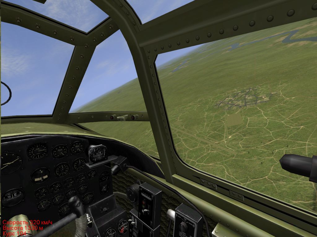

    П.с. Запустил с Вашим конфигом - никаких изменений, скрин на широкоугольном обзоре прилагается .

    Но неужели действительно лоды могут меняться по-другому?
    Если не трудно, выложите, пожалуйста скрин, где ангары на полевом аэродроме видны хотя бы с 3-4 км при широкоугольном обзоре.
