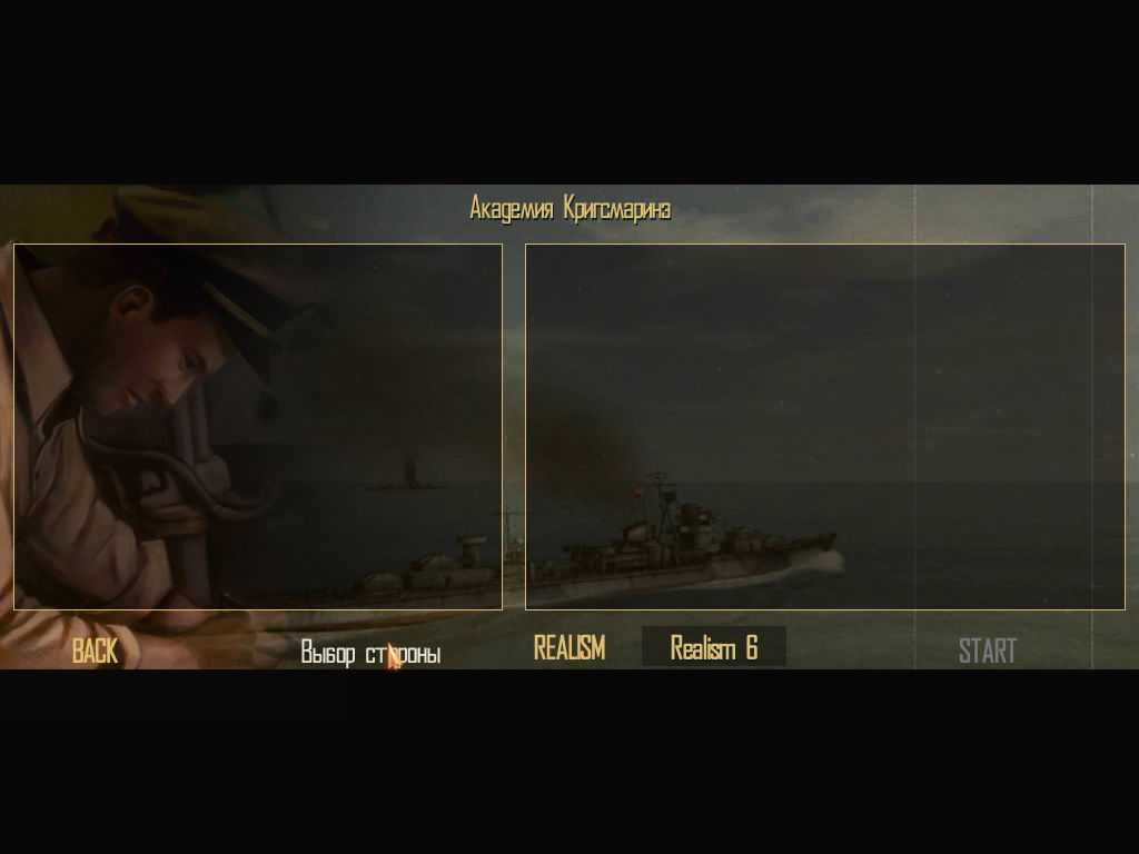

    То Gregarius Кроме самого меню, только как я уже писал выше, заменил шрифты (из буки взял папку Fonts). Могу с полной уверенностью сказать и так, что дело а надписях которые я перевёл. Вот только из за каких именно... Ведь время от времени я заходил в игру и видел, что в главном меню всё ОК.
    2 LiLiput
    6000=Карьера за ВМФ Германии
    6001=Выбор стороны
    6050=Bulkhead
    6060=Press F1 for help
    6061=HELP (F1)
    6065=Академи‡ ВМФ США
    6066=Академи‡ Кригсмаринэ
    6070=AMERICAN QUICK MISSIONS
    6071=GERMAN QUICK MISSIONS
    6075=AMERICAN WAR PATROLS
    6076=GERMAN WAR PATROLS
    6080=Next ship type
    6085=American
    6086=German
    И дело не в них, потому что они у меня отображались в гланом меню. Скрины в подтверждение.
    То Dagon Про шрифт я уже написал выше. Только благодаря ему и отображается русский текст как положено. Попробую взять menu.txt от версии 1.4 и вписать в него из 1.5.
