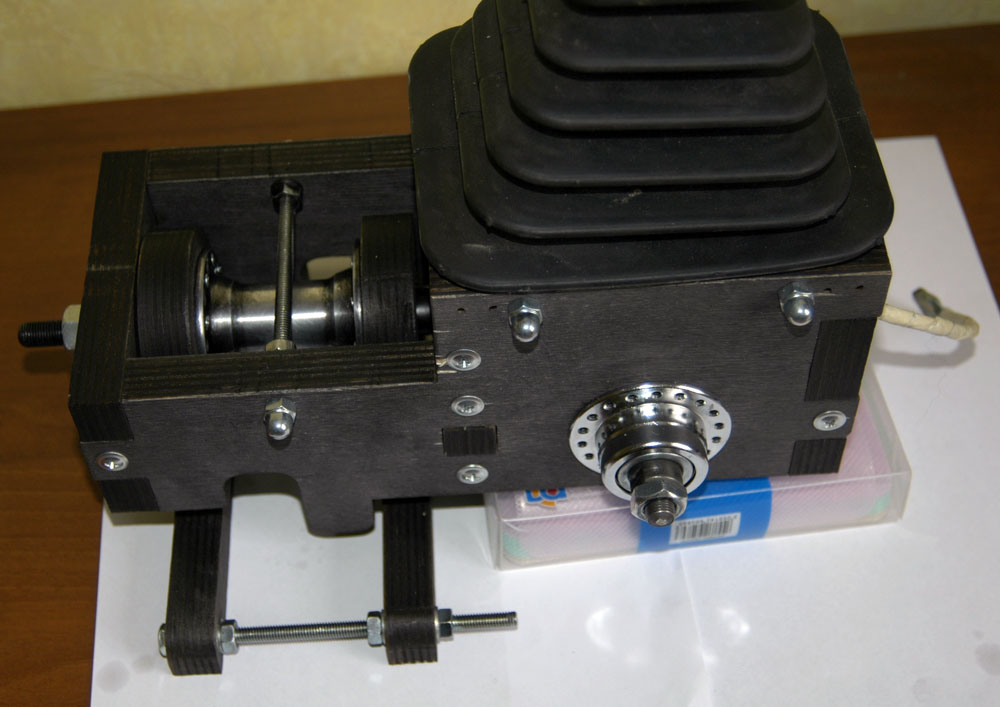

    Давно хотел сделать не очень дорогую механику для напольника. И вот, подыскивая велосипед для своей девушки, в магазине обратил внимание на втулку для заднего колеса велосипеда. Решил сделать механику на основе этой втулки (тем более что стоит она 180 руб.)

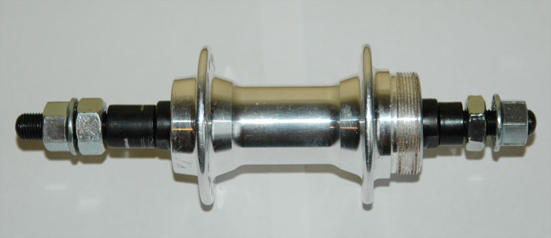

    Ответ: Механика для напольного РУСа ("дешево" и сердито)
    Идея была простая - втулка рассчитана на большую нагрузку (стальная ось 9мм), а отверстия под спицы и шестигранные гайки с зубчатой шайбой (по краям) идеально подходят для крепления к каркасу (фанера 18 мм).
    Хотелось сделать каркас недорогим, но при этом крепким и максимально точным. Так как моя работа связана с полиграфией, каркас решил изготовить при помощью лазерной резки из 18 мм фанеры используемой для изготовления вырубных штампов. По сути это и есть вырубной штамп – только без ножей. Мне сделали это фактически бесплатно (за пиво), а так стоимость резки и фанеры примерно 2000 руб. Времени на проектирование было не много, отпуск уже кончался, да и резку фанеры надо было впихнуть в большой срочный заказ (что бы сделали бесплатно). Вот, что в итоге у меня получилось. Планируется, что вся конструкция будет закреплена на куске ламинированного ДСП или МДФ.
    По конструкции из фото я думаю все понятно (три больших круга на фото с раскройкой отношения к конструкции не имеют-это для других целей, а три маленьких - это для крепления магнита на ось, один про запас). Если есть вопросы с удовольствием отвечу. Стяжки используются как для крепления пружин, так и для регулировки параллельности стенок каркаса перед окончательным креплением шурупами. На всякий случай было куплено 3 втулки и изготовленно 2 комплекта стоек (после постройки прототипа стало ясно, что вполне достаточно 2 втулок, и тратить лишние 180 руб. не обязательно).
    В качестве датчиков используются марсы с педалей ВКБ (тормоза), подключатся РУС будет к контролеру педалей.
    ИМХО, конструкция получилась легко воспроизводимая, относительно недорогая (максимум 3000 руб.со всеми болтиками и расходами на транспорт) и надежная. Если ее довести до ума, думаю вполне перспективная в качестве бюджетного решения. Велозапчасти и типографии есть почти везде, так что сложностей изготовлением подобной механики возникнуть не должно. А если изготавливать каркас самому, без лазерной резки, то себестоимость не превысит 1000 руб.
    Хотелось бы услышать мнение общественности.
    Очень акуратно для фанеры, но сама фанера далеко не лучший выбор. Хотф признаюсь - вилосипед ты заново изобрёл

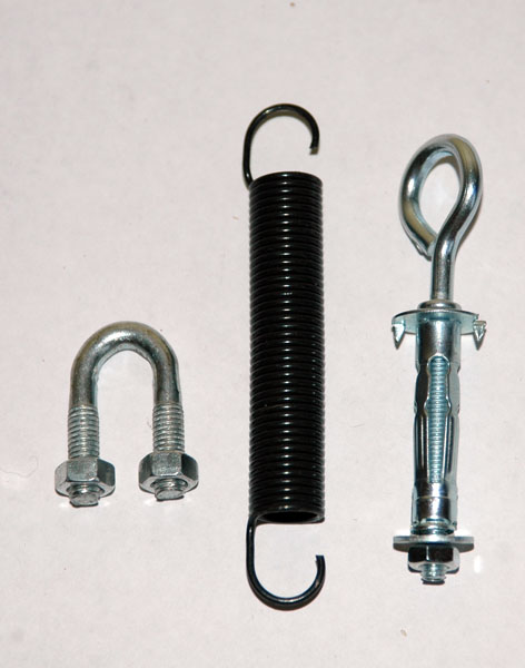

    В процессе сборки выяснилось пару неточностей:
    1. Фанера оказалась не 18 мм, а где-то 17,2 (видимо за счет того, что она шлифованная) и боковые стенки немного торчат.
    2. Пружины, которые я предусматривал для загрузки, оказались слабоваты. И если по одной из осей есть возможность поставить более жесткую пружину, то по другой оси пришлось переделывать. Вниз детали, на которой крепится шток, я прилепил площадку из куска 6мм МДФ (ее еще надо доделывать). За счет этого увеличилось расстояние между точками крепления и удалось поставить тугую пружину (площадка и способ регулировки натяжения пружин на фото).
