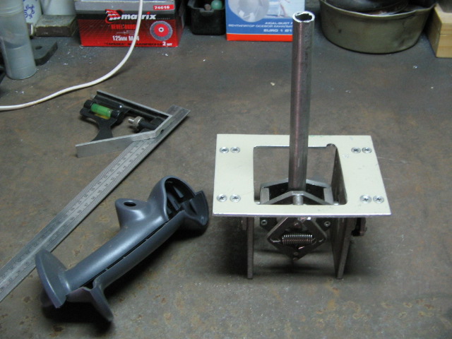

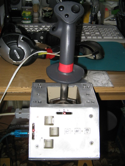

    Мой РУС
    Здравствуйте дорогие Вирпилы!!!
    Вот решил тоже поделиться своими наработками по РУСу.
    Предлагаю оценить и раскритиковать данную конструкцию!
    Если заинтересует есть чертежи в компасе!
ID:	97246   Нажмите на изображение для увеличения.
ID:	97247   Нажмите на изображение для увеличения.
ID:	97248   Нажмите на изображение для увеличения.

    Ответ: Мой РУС
    Так все замечательно и надежно , если конечно не разболтается со временем и не появятся люфты.
    Все на подшипниках(оси) или на втулках?
    А что за датчики будешь использовать?
    Сам делаю самодельный железный РУС и уже закупил бесконтактные на эффекте Холла.
    Ответ: Мой РУС
    Все оси на подшипниках, взяты со старых КИПовских приборов.
    Поставил датчик холла SS390 + магниты от CD приводов!
    Пока всё работает люфта нет.

    Ответ: Мой РУС
    Вариант загрузки с чётким центром "на любителя". Мне например не нравится(сама конструкция акуратно смотрится и сделано добротно - респект), когда на РУС ощущается центровка. На педалях нормально, а тут...Но это кому как.

    Ответ: Мой РУС
    carsmaster, Мне конструкция нравится. Все просто и толково, без "архитектурных" излишеств.

    Ответ: Мой РУС
    Конструкция хорошая, мне понравилось.
    Как изготавливалось?
    Отвертия под подшипники сверлили или что то еще?
    Подшипники запресовывали?
    И последний , подшипники самоустанавливающиеся или нет?
    Удачи в последующих начинаниях .
