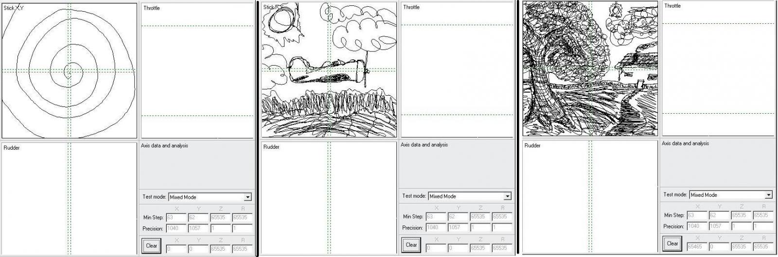

    Поставил датчики холла. Пока вариант не законченный (брал провода те, что были под рукой, а не те, которые хотелось )
    "Ограничитель хода" - тоже пробный. Получилось как-то громоздко, позже переделаю на более компактную конструкцию.
    Также привожу результаты джойтестера. Круги, конечно рисовать не умею - корявые получаются, но в остальном - jTester можно считать графическим редактором

    Ну конкурс рисунков в джойтестере ты ТОЧНО ВЫИГРАЛ Такого терпения я ещё не видел

    Мда... Впечатляет )

    Я подобную живопись, воспроизводил, когда летал на мышеджое и то надо попыхтеть. Джой на данном этапе выглядит громоздко, но не в эстетике весь смысл-то! Автор его "постругает" и будет подражательный образец, с доступными материалами, без походов к токарям. Мне увы напольники не вставляют, хоть я и не против их, можно попробовать и настольник, по тому же принципу, сделать. только центровку-загрузку я бы всё таки сделал, бывает с адреналином боя так "надёргаешь", что и попасть не возможно.
