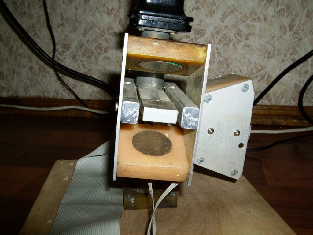

    а в нейтральном положении когда силы магнитов уравниваются и гасят друг друга как от центрироваться будет? он де вечно будет недоведен на какоето количество делений до центра и при том в любую сторону.
    Я и говорю, четкого центра с такой схемой не получится. Но это проявляться будет, думаю, примерно так же, как и в любой пружинной схеме без четкого центра, например, в UBER-овской или когда четыре пружины натянуты по диагоналям.
    я не шибко разбираюсь в загрузках но видел две:
    1. как у меня на х52 возврат в центр более чем достатонен
    2. незнаю чей вроде как когуара, где пружины прикрелены не к самой ручке а к ограничителям которые в нейтральном положении зажимают рычаг в нейтраль очень здорово.
    кстати видимо выход только сделать как во втором случае так как если крепить магнит к ручке то при смещении ручки по второй оси между магнитом на рукоятке и на остальными появится угол который тутже выдаст момент стремящийся повернуть магнит, а если учесть что такаяже система будет на второй оси то в результате рукоятка всегда в нейтральном положениии будет недоведена до центра под углом в 45 градусов к основным осям.

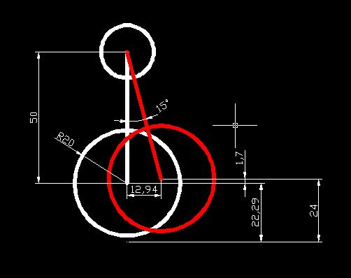

    зы кстати интересуюсь обсудить такую тему:
    а если в основании джостика поместить магнит очень мощный (там в прайсе есть до 480кг) а на относительно маленьком рычаге под шарниром повесить металлический шарик?
