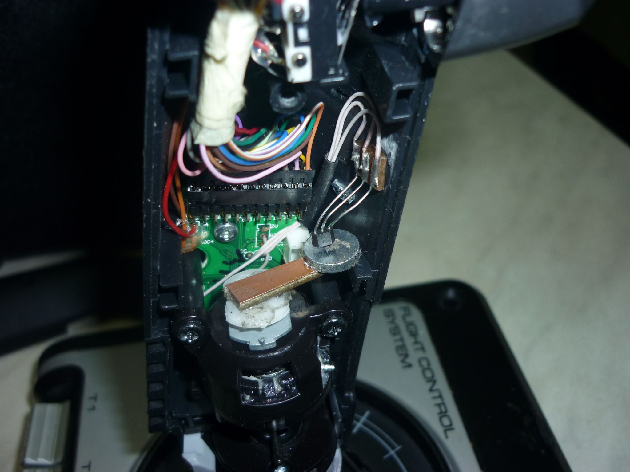

    Ещё картинки.
    Мне интересно, кому нибудь пригодилось то что я выложил?
    Смогли сами сделать? Повторяли или внесли какие то изменения?
    Может что-то не нравится?

    Question Ответ: Подшипники на Х52.
    Приветствую всех.
    Озаботился я переделкой своего 52. Уж больно заюююла родная система центровки. Пошарил по нету и остановился на Вашем варианте.
    Возникло несколько вопросов.
    1. Сваял по указанным размерам чертёжик (см. вложение) и, что-то он у меня получился не совсем похожим на Ваш. Или на рисунке просто эскиз без пропорций?
    2. Отверстие под крепление датчика оси Y. В чертеже указанно смещение от верхней кромки 6мм. Но тогда оно должно находиться на осевой, так как толщина детали - 12 мм. И не указано расстояние от торца. Возможно эти размеры не существенны?
    3. Можно поподробнее описать механизм центровки? И по возможности выложить тут чертежи или эскизы деталей оного с размерами.
    4. Регулировка усилия на оси осуществляется только подбором пружин? Если да, то нет ли в планах прикрутить механизм регулировки?
    Заранее благодарю за ответ.
