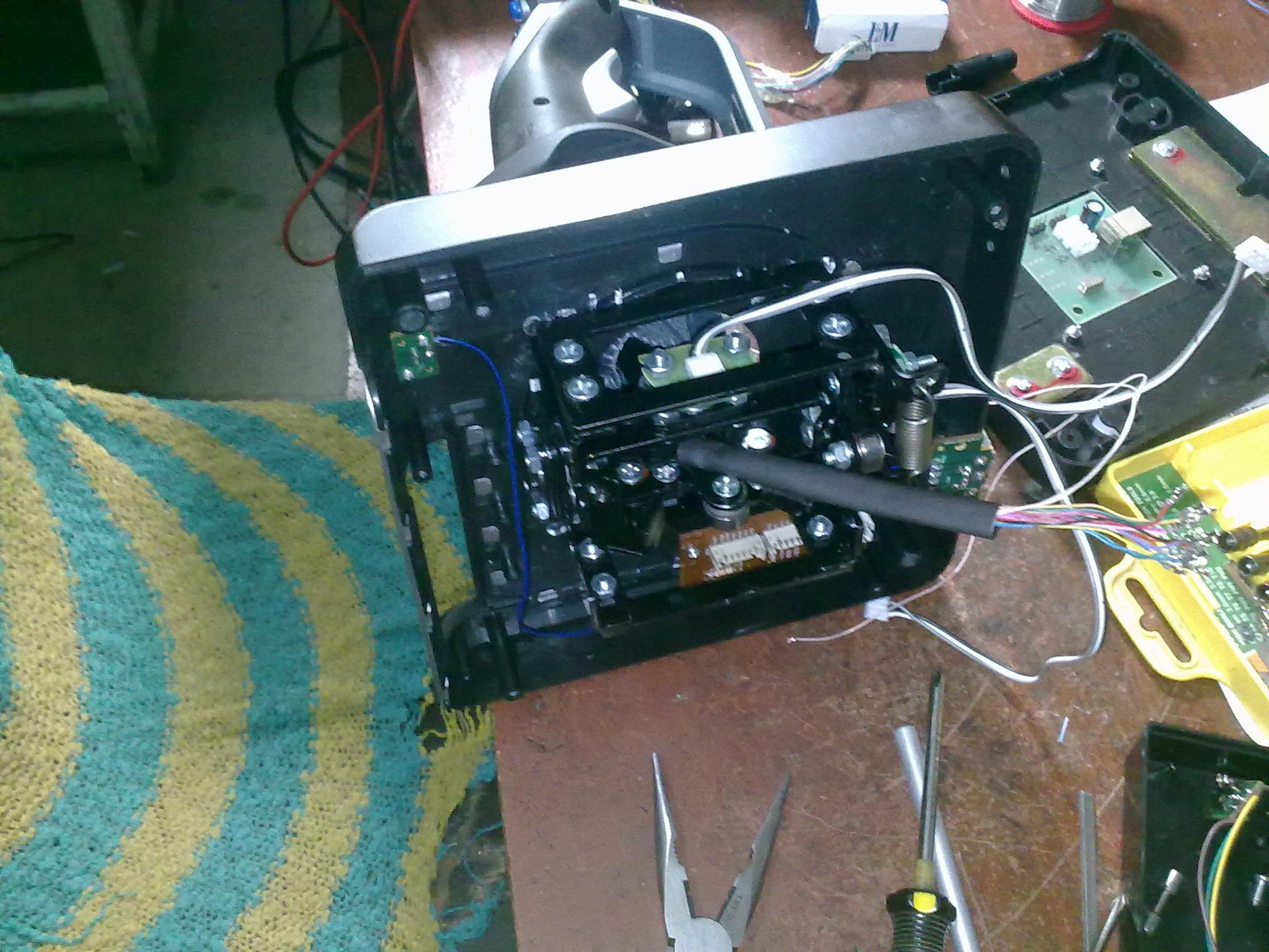

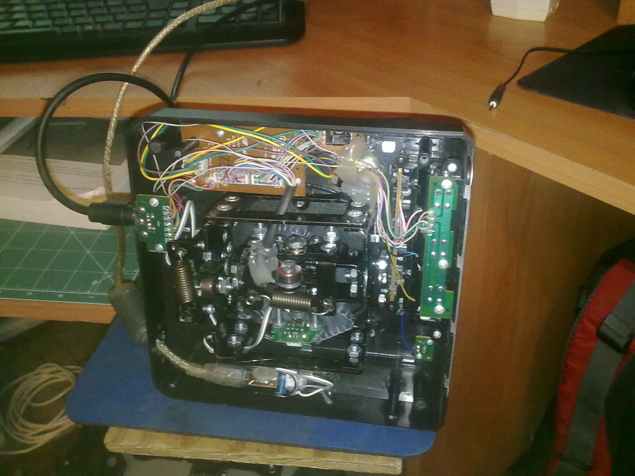

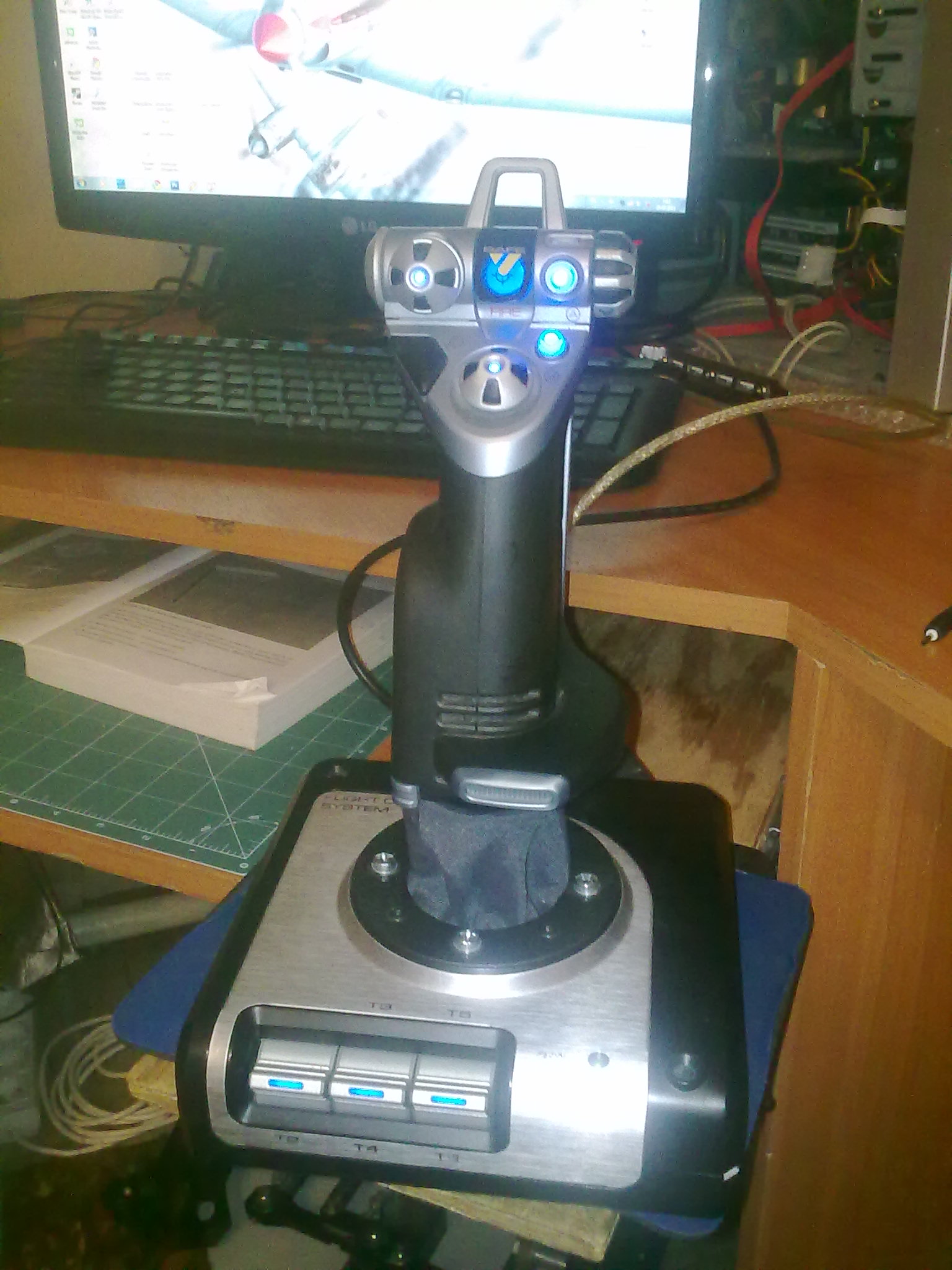

    Re: Мех-ка BRD-X для Saitek Х45-52-52Pro
    Привет всем!
    Механику брал в сборе, задержка с имплементацией была из-за моего "перфекционизма". Не хотел резать провода выходящие из ручки, а чувак, который мне помог потом всё собрать был занят. Итак, вместо обрезки проводов, вытащили их из колодки, протащили по одному,собрали в кембрик и вставили обратно в колодку. для осей использовал контроллер от ВКБ на две оси. Механика просто СУПЕР!! всё ништяк!!
    Из моих личных доработок - сшил пыльник
    Большое спасибо Baur!!!Нажмите на изображение для увеличения.
