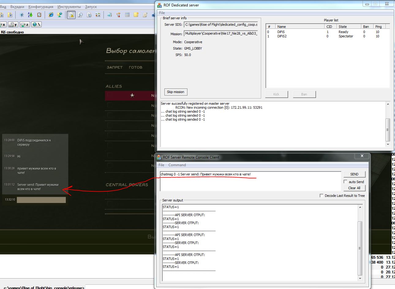

    Ребята. Давайте по порядку. Попроще для начала. Как отправить текстовое сообщение на сервер для всех игроков?
    Як52,18,12,Вильга,Бланик Аватар для ROSS_DiFiS
    29.03.2003
    Moscow
    3,194
    Re: Server Remote Console
    подключить к серверу консоль
    в консоли набрать команду
    cmd: chatmsg roomtype id Message to send
    response example: STATUS=1
    roomtype 0 - All
    roomtype 1 - Client Id
    roomtype 2 - Coalition
    roomtype 3 - Country
    Крайний раз редактировалось ROSS_DiFiS; 27.12.2011 в 13:29.
