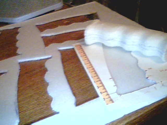

    За ссылку спасибо,я и на NT у вас бываю, почитываю постики, пускаю слюники. Сама KG , конечно вещь, вот только смущало небольшое количество кнопок. Потом допёр. Буду же делать РУД, а там с моей буйной фантазией я уж развернусь. Ну, процесс пошёл потихоньку. Сделал сегодня саму модель рукояти, и походу, она рассчитана под руку в лётных крагах. Но вещица удобная, хорошо лежит и в голых руках. Вот восторги то, обоссаться - в ручке выборка под пальцы! Нажмите на изображение для увеличения.
    Делать буду по частям, потом эти части скреплю воском, им же и уберу все огрехи.
