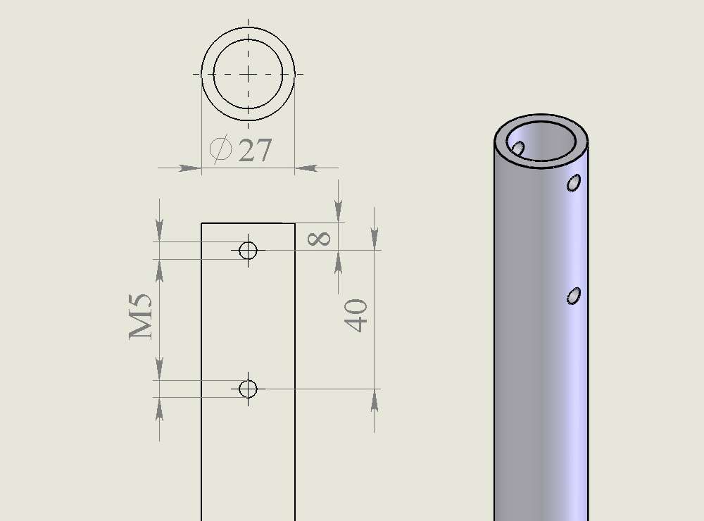

    Ручка устанавливается на трубу диаметром 27 мм. Чертёж отверстий с резьбой М5 прилагается. Для России это оцинкованная труба 20-ка.
Название:	чертёж трубы.jpg
