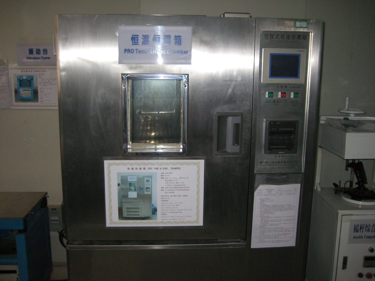

    Шкаф для теста в условиях различных температур и влажности. Можно устроить внутри тропики, а можно и Сибирь. Первую партия РУДов похоже китайские инженеры схалтурили и не протестировали на суровые сибирские морозы (это я опять про злосчастный лопающийся на морозе фрикцион на РУДах первой партии)

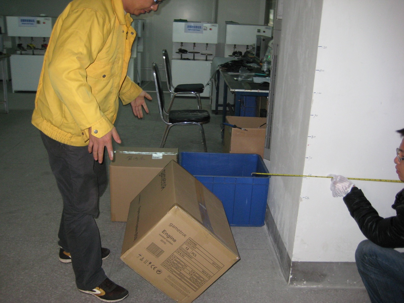

    Drop-test.
    Экспорт-картон с 12 РУДами поднимается на высоту 60 см и бросается на пол. Под разными углами. После этого упаковка вскрывается и РУДы проверяются по "полной программе". Если до броска РУД работал, а после - нет, это считается критическим дефектом.
    Вот и все.
