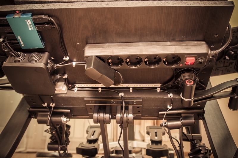

    просто у меня много фото конструкции в подробностях, как и все выложить не могу понять, попробую еще раз
    конструкцию решил сделать, так чтобы можно было настроить под любого человека,
    то есть абсолютно все регулируется по всем плоскостям в том числе и WEB камера, педали регулируются по длине ног.
    Так же нужно было, чтобы ночью все светилось
    кресло требуется подключить к компьютеру, у меня усиленный USB кабель, 10 м, подключен к ноутбуку, изображение выводится на экран телевизора, висит на стене

    все не выложишь - лимит картинок в каждом посте! в следующее сообщение вставляй новые, ничего удалять не надо!
    так кронштейны от чего?

    Цитата Сообщение от Алекс Посмотреть сообщение
    кронштейны от чего?
    Это VESA-кронштейны для мониторов.
    а жесткости хватает? они же не под такие вектора нагрузки деланы.
    Re: Игровое кресло
    жесткости хватает с запасом, хотя это было нелегко

    Нашел кронштейны называются Vobix VX-2224B

    Всем Добрый день! Нашел пару выходных, собрался с силами и продолжил проект,
    крепления для мониторов решил сделать классические, т.е. из держателей для них, джойстик, все таки показалось удобнее по середине, чтобы не мешал посадке и высадке, крепление для Ipad пока убрал.
    Кресло настолько превзошло все ожидания, что даже люди, которые в жизни не интересовались играми, получили огромное удовольствие, ну и как плюсы можно не только играть, но и например обрабатывать видео или фото, на трех мониторах очень удобно.
    Угол между мониторами получился 133 град., ширкоэкранные AOC 22" IPS, показались удобными в плане, цена,качество,внешний вид и вес (все таки рычаг получился большой и нагрузка соответствующая), сначала хотел поставить вокруг кресла колонки 7.1, но потом решил купить такие же наушники и дешевле, и окружающих не травмирует)). Так же поменял USB HUB, теперь, если допустим джойстик не нужен, его можно отключить нажатием клавиши, в общем много писать не буду, решил сделать фото и видео для наглядности:
