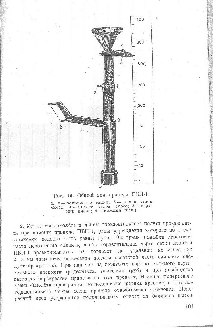

    Краткое описание прицела ПБЛ-1:
    Изображения Изображения
    • Тип файла: jpg PBL_01.jpg (257.8 Кб, Просмотров: 88)
    • Тип файла: jpg PBL_02.jpg (175.0 Кб, Просмотров: 73)
    • Тип файла: jpg PBL_03.jpg (252.9 Кб, Просмотров: 79)

    Wad - спасибо большущее
    "Все приходит вовремя для того, кто умеет ждать..."
    некий разработчик Аватар для -vik-s
    13.06.2001
    где то в Москве
    1,263
    Re: Прицел ПБЛ-2 (Пе-2)
    Спасибо!
    PS: А к чему приложение то?
    К руководству по бомбометанию. Лежит в соседней ветке.
